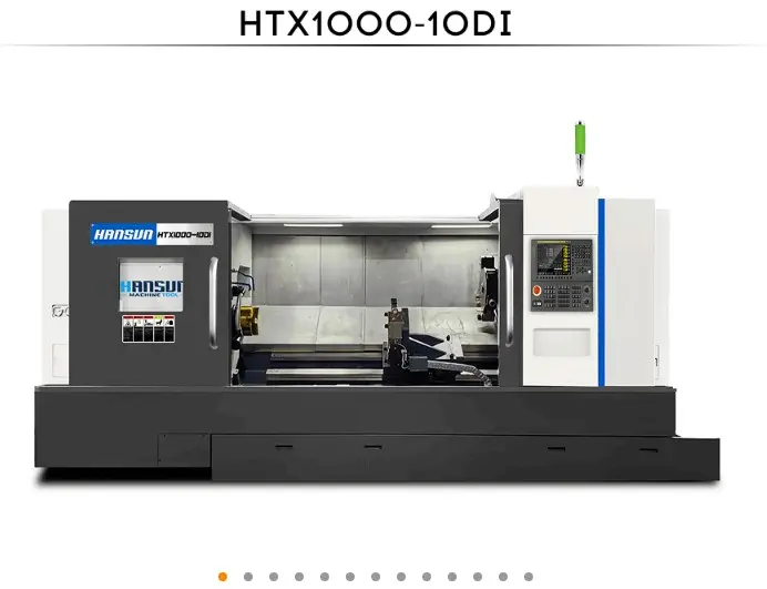

| Название | Обозначение | Модель (TX1000-10DI) | |
| Максимальный диаметр обработки над станиной | mm | Φ730mm | |
| Максимальный диаметр обработки над суппортом | mm | Φ560mm | |
| Максимальная длина обработки | mm | 800 | |
| Максимальное количество инструментов | pcs | 12 | |
| Отверстие шпинделя/дошпинделя | / | A2-8 (10 Inch)/ A2-6 (8 Inch) | |
| Скорость вращения шпинделя/дошпинделя | r/min | 2000/3500 | |
| Диаметр отверстия шпинделя/дошпинделя | mm | Φ87/Φ62 | |
| Максимальный допустимый диаметр прутка шпинделя/дошпинделя | mm | Φ75/ (Вспомогательный шпиндель имеет центральное отверстие для отвода воды, и это отверстие не является полым..) | |
| Форма смены инструмента | / | Вращение головы | |
| Форма револьверной головки | / | BMT65, Power Turret | |
| Быстрая скорость перемещения по осям X/Z1/Z2 | m/min | 16/16/16 | |
| Ход по осям X/Z1/Z2 | mm | 330/1000/500 | |
| Повторяемость по осям X/Z | mm | ±0.005/300 | |
| Точность позиционирования по осям X/Z | mm | 0.008/300 | |
| Характеристики инструмента | mm | ER32/ER40, 25x25,ø32/ø40 | |
| Характеристики люнета | / | Гидравлический автоматический зажим | |
| (Диапазон зажима: ø30-ø260) | mm | 425mm | |
| Максимальный ход люнета | / | Screw Drive | |
| Форма привода люнета | kw | 2.2 | |
| Мощность двигателя гидравлической станции | L | 550 | |
| Емкость бака охлаждения | kw | 52 | |
| Мощность станка | kg | 7900 | |
| Вес нетто | kg | 7900 | |
| Размеры | mm | 4100*2485*2200 |

| Название | Спецификация (TX1000-10DI) | Бренд | ||
| Система управления | 220TB | SYNTEC | ||
| Шпиндель | A2-8(Box-type spindle) | customied | ||
| Вспомогательный шпиндель | A2-6(Intergrated electric spindle) | HAO ZHI | ||
| Питание шпиндельного двигателя | 15KW, (High-Torque Motor) | SYNTEC | ||
| Питание вспомогательного шпиндельного двигателя | 15KW | HAO ZHI & FANUC | Taiwan,China | |
| Сервопривод револьверной головки | BMT65, Power Turret | SWIFT | ||
| Сменный двигатель для лезвия револьверной головки | 1.0KW | SYNTEC | ||
| Мощность сервомоторов | X Axis | 5.9KW | ||
| Z Axis | 3.9KW | |||
| Сервомотор поворотной башни | 3.7KW(Air-Cool motor) | |||
| Z2 Axis мотор | 3.9KW | |||
| Гидравлический двигатель подвижной оси | 3.1KW | |||
| Шариковый винт | X Axis | 4008, Double nuts | PMI | |
| Z/ Z2 Axis | 5010, Double nuts | |||
| Линейная направляющая | X Axis | Hard rail | Customied | |
| Z/Z2 Axis | Hard rail | |||
| Подшипник | X Axis | 30TAC62 | Nachi, Japan | |
| Z/Z2 Axis | 30TAC62 | |||
| Высокоскоростной гидравлический цилиндр шпинделя/вспомогательного шпинделя | HOLLOW/ Through-Tool Coolant | JINGGONG/ MMO | ||
| Гидравлический патрон | HOLLOW | CHANDOX | ||
| Автоматическая система смазки | / | HEGU/ BOTON | ||
| Электрический кондиционер | E-300 | ZHAOYOU | ||
| Маслоохладитель | / | WEISHENG / QUANGUAN | ||
| Конвейер для стружки | / | DAS Chain- Type (Side) | ||
| Маслоотделитель | Simple form | Customized | ||
| Водяной насос | 750w/1350w | HOYI/ DEYANG/ MINGRUI |
