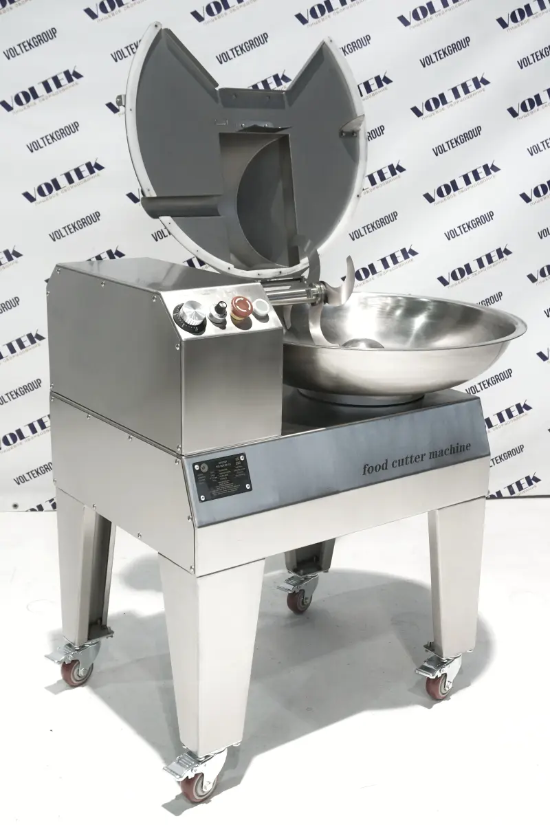

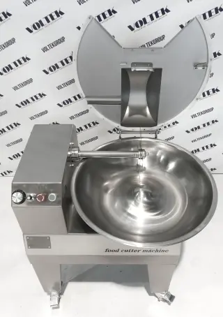

Куттер без вакуума VOLTEK ZB-25
Обновлено 15.09.2026 1038107
Куттеры без вакуума серии ZB предназначены для измельчения мелкокускового пищевого сырья и смешивания его с различными ингредиентами. На выходе оборудование позволяет получать фарши, паштеты и эмульсии с различной степенью измельчения.
Установки применяются при производстве колбасных изделий, мясных и рыбных паштетов, фаршей для полуфабрикатов, а также для приготовления белковых эмульсий. Возможно использование для измельчения овощей, фруктов и других продуктов.
Куттеры способны перерабатывать мелкокусковое мясо и шпик без предварительного измельчения на волчке, одновременно смешивая их с ингредиентами и добавками. Это позволяет экономить производственные площади, сокращать затраты на обслуживающий персонал и повышать уровень автоматизации производства.
Особенности:
  1. Гигиеничность и долговечность: корпус и чаша из пищевой нержавеющей стали SUS 304 устойчивы к коррозии и соответствуют санитарным нормам;
  2. Гибкость настроек: два частотных преобразователя позволяют точно регулировать скорость вращения ножей и чаши независимо друг от друга;
  3. Точность обработки: минимальный зазор 1,5 мм между чашей и ножами обеспечивает высокое качество измельчения;
  4. Безопасность и обзор: чаша оснащена защитной крышкой из прозрачного ударопрочного пластика — вы контролируете процесс, оставаясь в безопасности;
  5. Удобство эксплуатации: выгружатель с электроприводом упрощает выгрузку продукта, а влагозащищённая панель управления гарантирует надёжную работу даже в условиях повышенной влажности.
  6. МодельZB-25
  7. Напряжение380 В 50 Гц
  8. Мощность1,8 кВт
  9. Объём чаши25 л
  10. Скорость вращения ножей1000-2000 об./мин (регулируемая)
  11. Скорость вращения чаши10 об./мин
  12. Количество ножей4 шт
  13. Материал ножейсталь 420J2
  14. Диаметр чаши650 мм
  15. Масса110 кг
  16. Габариты860 х 670 х 1000 мм
