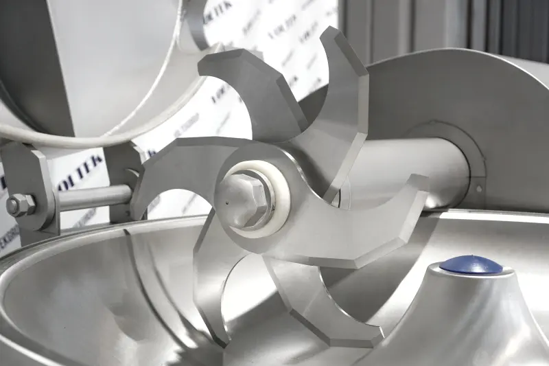

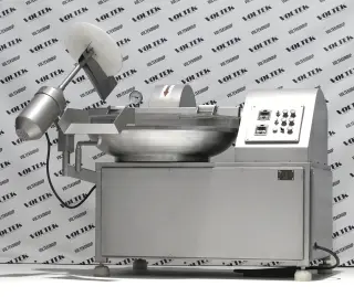

Куттеры без вакуума серии ZB предназначены для измельчения мелкокускового пищевого сырья и смешивания его с различными ингредиентами. На выходе оборудование позволяет получать фарши, паштеты и эмульсии с различной степенью измельчения.
Установки применяются при производстве колбасных изделий, мясных и рыбных паштетов, фаршей для полуфабрикатов, а также для приготовления белковых эмульсий. Возможно использование для измельчения овощей, фруктов и других продуктов.
Куттеры способны перерабатывать мелкокусковое мясо и шпик без предварительного измельчения на волчке, одновременно смешивая их с ингредиентами и добавками. Это позволяет экономить производственные площади, сокращать затраты на обслуживающий персонал и повышать уровень автоматизации производства.
Особенности:
  1. Скорость вращения ножей и чаши регулируется частотными преобразователями
  2. Гигиеничность и долговечность: корпус и чаша из пищевой нержавеющей стали SUS 304 устойчивы к коррозии и соответствуют санитарным нормам;
  3. Гибкость настроек: два частотных преобразователя позволяют точно регулировать скорость вращения ножей и чаши независимо друг от друга;
  4. Точность обработки: минимальный зазор 1,5 мм между чашей и ножами обеспечивает высокое качество измельчения;
  5. Безопасность и обзор: чаша оснащена защитной крышкой из прозрачного ударопрочного пластика — вы контролируете процесс, оставаясь в безопасности;
  6. Удобство эксплуатации: выгружатель с электроприводом упрощает выгрузку продукта, а влагозащищённая панель управления гарантирует надёжную работу даже в условиях повышенной влажности.
  7. Модель ZB-80
  8. Напряжение 380 В 50 Гц
  9. Мощность 13,98 кВт
  10. Объём чаши 80 л
  11. Разовая загрузка~50-60 кг/раз
  12. Скорость вращения ножейдо 3000 об./мин (регулируемая)
  13. Скорость вращения чаши4-16 об./мин (регулируемая)
  14. Скорость вращения выгружателя85 об/мин
  15. Количество ножей 6 шт
  16. Материал ножейсталь 40X13
  17. Зазор между чашей и ножами 1.5 мм
  18. Масса~700 кг
  19. Габариты 1820 х 1380 х 1260 мм
