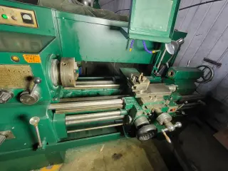

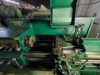

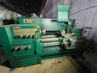

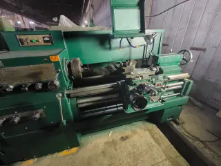

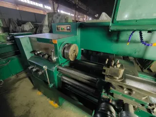

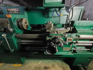

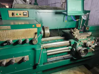

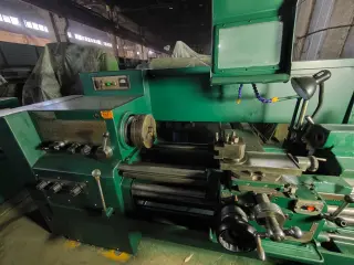

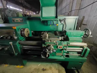

Токарно-винторезный станок 16К20 в хорошем рабочем состоянии, проведена ревизия, Новая электрика, продаю с проверкой в работе.
Габариты станка (длина ширина высота) РМЦ=1000, мм 2795 x 1190 x 1500
Масса станка, кг 3010
Токарно-винторезный станок 16К20 предназначен для выполнения различных токарных работ и нарезания метрической, модульной, дюймовой и питчевой резьб. Обрабатываемые детали устанавливаются в центрах или патроне.
Универсальный токарно-винторезный станок 16к20 является самым удачным продолжением серии средних станков, с высотой центров 200 мм.
Основные технические характеристики токарно-винторезного станка 16к20
Изготовитель - Московский станкостроительный завод Красный пролетарий.
В конструкции токарного станка 16к20 для установки шпинделя предусмотрены специальные прецизионные подшипники качения, не требующие регулировки в процессе эксплуатации, благодаря чему обеспечиваются требуемая жесткость и высокая точность обработки заготовок. По ГОСТ 8-82 токарный станок 16к20 относится к классу точности Н. Точность обработки будет обеспечена даже в режиме ударных нагрузок.
Наименование параметра 16К20
Основные параметры станка
Класс точности по ГОСТ 8-82 Н
Наибольший диаметр заготовки устанавливаемой над станиной, мм 400
Высота оси центров над плоскими направляющими станины, мм 215
Наибольший диаметр заготовки обрабатываемой над суппортом, мм 220
Наибольшая длина заготовки, устанавливаемой в центрах (РМЦ), мм 1000
Наибольшее расстояние от оси центров до кромки резцедержателя, мм 225
Наибольший диаметр сверла при сверлении стальных деталей, мм 25
Шпиндель
Диаметр отверстия в шпинделе, мм 52
Частота вращения шпинделя в прямом направлении, об/мин 12,5..1600
Частота вращения шпинделя в обратном направлении, об/мин 19..1900
Количество прямых скоростей шпинделя 22
Количество обратных скоростей шпинделя 11
Конец шпинделя по ГОСТ 12593-72 6К
Коническое отверстие шпинделя по ГОСТ 2847-67 Морзе 6
Диаметр фланца шпинделя, мм 170
Наибольший крутящий момент на шпинделе, Нм 1000
Суппорт. Подачи
Наибольшая длина продольного перемещения, мм 935
Наибольшая длина поперечного перемещения, мм 300
Скорость быстрых продольных перемещений, мм/мин 3800
Скорость быстрых поперечных перемещений, мм/мин 1900
Максимально допустимая скорость перемещений при работе по упорам, мм/мин 250
Минимально допустимая скорость перемещения каретки (суппорта), мм/мин 10
Цена деления лимба продольного перемещения, мм 1
Цена деления лимба поперечного перемещения, мм 0,05
Диапазон продольных подач, мм/об 0,05..2,8
Диапазон поперечных подач, мм/об 0,025..1,4
Количество подач продольных 42
Количество подач поперечных 42
Пределы шагов метрических резьб, мм 0,5..112
Пределы шагов дюймовых резьб, ниток/дюйм 56..0,5
Пределы шагов модульных резьб, модуль 0,5..112
Пределы шагов питчевых резьб, питч диаметральный 56..0,5
Наибольшее усилие, допускаемое механизмом подач на резце - продольное, Н 5884
Наибольшее усилие, допускаемое механизмом подач на резце - поперечное, Н 3530
Резцовые салазки
Наибольшее перемещение резцовых салазок, мм 150
Перемещение резцовых салазок на одно деление лимба, мм 0,05
Наибольший угол поворота резцовых салазок, град ±90°
Цена деления шкалы поворота резцовых салазок, град 1°
Наибольшее сечение державки резца, мм 25 x 25
Высота от опорной поверхности резца до оси центров (высота резца), мм 25
Число резцов в резцовой головке 4
Задняя бабка
Диаметр пиноли задней бабки, мм
Конус отверстия в пиноли задней бабки по ГОСТ 2847-67 Морзе 5
Наибольшее перемещение пиноли, мм 150
Перемещение пиноли на одно деление лимба, мм 0,1
Величина поперечного смещения корпуса бабки, мм ±15
Электрооборудование
Электродвигатель главного привода, кВт 11
Электродвигатель привода быстрых перемещений, кВт 0,12
Электродвигатель насоса СОЖ, кВт 0,125
