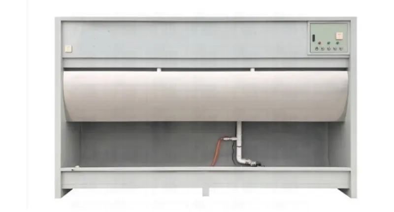

Представляем пылеулавливающую установку Water Wall(водяная стена) производства КНР. Это профессиональное оборудование для эффективного снижения уровня пыли в цехах по обработке натурального и искусственного камня.
Установка работает по принципу водяной завесы: воздух, насыщенный пылью, всасывается мощными вентиляторами, а распыленная вода утяжеляет частицы и осаждает их в резервуар. Это обеспечивает сухое пространство вокруг станка и защищает здоровье операторов.
Ключевые преимущества:
* Безопасность: Снижает риск силикоза, сохраняя здоровье персонала.
* Эффективность: Высокий уровень фильтрации воздуха — 98,3%.
* Надежность: Ванна и защита водопада выполнены из нержавеющей стали (SS201), корпус — гальванизированная сталь 1,2 мм.
* Комфорт:Интуитивно понятное и простое обслуживание. Уровень шума всего 65-75 дБ.
* В наличии: Готов к отгрузке со склада в Москве.
Технические характеристики:
* Размер установки:3000 x 720 x 2300 мм
* Количество вентиляторов:2 шт.
* Мощность вентилятора:1,5 кВт
* Воздушный поток:25 000 – 32 000 м³/ч
* Всасывание воздуха:3,6 – 4,3 м/с
Дополнительные опции (не входят в стоимость):
* Пластмассовый короб/комната (боковые стены 2,3x2 м, крыша 3x2 м)
* Корпус полностью из нержавеющей стали
Возможны модификации: изменение длины и ширины, количества вентиляторов, двусторонняя установка, вентиляционный короб, боковые стены.
