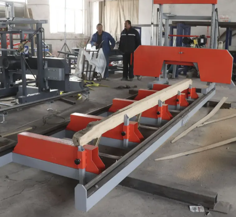

Станкофф.RUПортативная ленточная пилорама с бензиновым двигателем SW26G — это мобильный горизонтальный ленточнопильный станок санного типа для распиловки бревен на доски, брус и заготовки без привязки к стационарной электросети. Максимальный диаметр распиливаемого бревна 660мм, длина заготовки до 3000мм, максимальная толщина пропила 240мм. Диаметр пильного шкива 480мм, пильное полотно 3810×35×0.9мм, длина станка 4000мм, вес 500кг. Мощность бензинового двигателя 9HP. Также выпускается в исполнениях SW26E (электродвигатель 7.5кВт) и SW26D (дизельный двигатель 8HP) с идентичными параметрами распиловки.
Основные характеристики:
Тип станка: портативный горизонтальный ленточнопильный станок санного типа (ленточная пилорама)
Модель: SW26G
Тип привода: бензиновый двигатель
Мощность двигателя: 9 л.с. (HP)
Максимальный диаметр распиливаемого бревна: 660 мм
Максимальная длина обрабатываемой заготовки: 3000 мм
Максимальная толщина пропила: 240 мм
Диаметр пильного шкива: 480 мм
Параметры пильного полотна: 3810×35×0.9 мм
Длина станка: 4000 мм
Вес станка: 500 кг
Режим работы: мобильный, ручное управление подачей
Станок выпускается также в вариантах с другим типом привода при идентичных параметрах распиловки:
SW26E — электродвигатель мощностью 7.5кВт, для работы на площадке с доступом к электросети
SW26D — дизельный двигатель мощностью 8HP, для автономной работы в условиях ограниченного доступа к бензину
