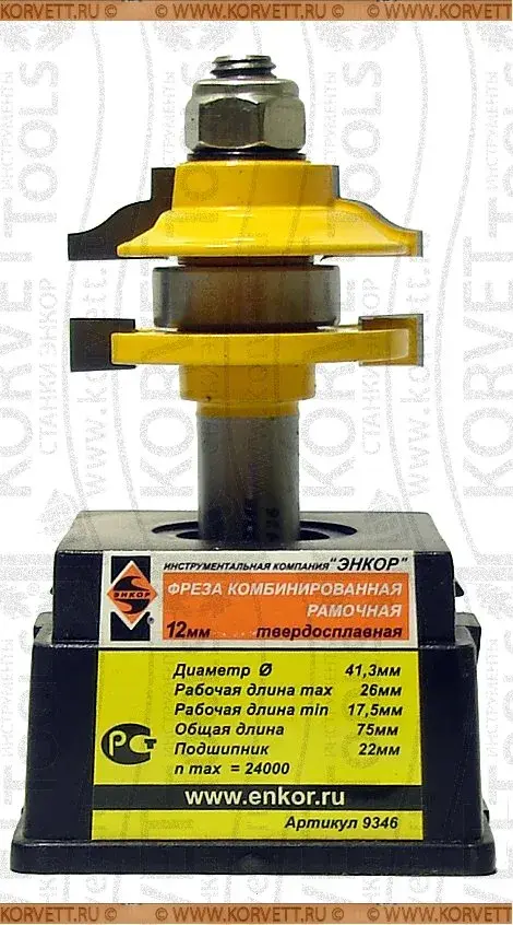

Комбинированная рамочная фреза делает обвязку филёнчатой двери: по кромке бруска снимается профиль, а с ответной стороны выбирается паз под филёнку. Подшипник снизу задаёт положение фрезы от кромки или от копира, поэтому профиль повторяется без разметки. Размеры: рабочий диаметр 41,3 мм, высота режущей части 26 мм, хвостовик 12 мм — по полям склада. Профиля, толщины филёнки и общей длины в карточке нет. Для чего подходит: обвязка филёнчатой двери и фасада; паз под филёнку в бруске обвязки; профиль по кромке царги и стойки; сборка рамки с вставной панелью; повторение профиля на серии деталей. Материалы: массив, клеёный брус, МДФ, фанера. Паз под филёнку за один проход снимается только на мягкой древесине; на дубе и ясене делайте два прохода. Где применяется: ручной фрезер с цангой 12 мм, фрезерный стол. Маркировка н/п означает подшипник внизу: шаблон или копир подводится под заготовку.
