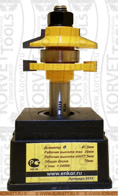

Комбинированная рамочная фреза для обвязки с вставной панелью: брусок проходит по фрезе, и на нём остаётся профиль кромки вместе с пазом под филёнку. Позицию берут, когда профиль задан рисунком готовой двери или фасада. Размеры: рабочий диаметр 41,3 мм, высота режущей части 26 мм, хвостовик 12 мм. Для чего подходит: обвязка дверного полотна под филёнку; профиль кромки царги и стойки; паз под вставную панель; рамка зеркала и витража; обвязка фасада под готовый рисунок. Материалы: массив, клеёный брус, МДФ, фанера. Профиль снимается по всей высоте бруска, и на торце с сучком волокно вырывает: подрезайте за два прохода. Где применяется: ручной фрезер с цангой 12 мм и упором, фрезерный стол, ЧПУ. Подшипника у фрезы нет, поэтому положение по высоте выставляйте по первому бруску и дальше не меняйте. Особенности: профиль и паз снимаются за один проход, поэтому глубину задавайте до начала серии — переставить её на готовой обвязке уже не выйдет.
