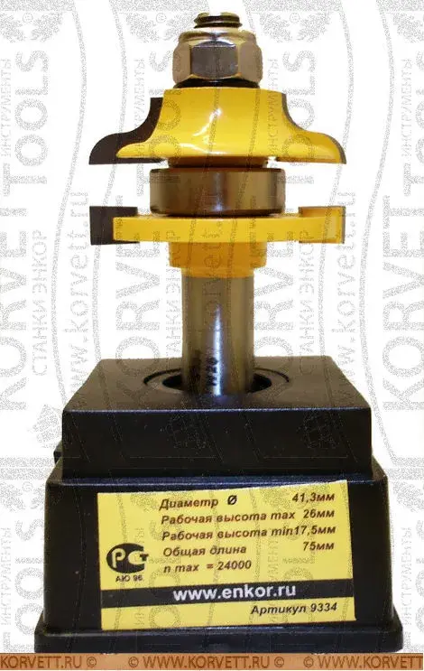

Фреза комбинированная рамочная — комбинированная фреза с несколькими профилями: за один проход готовит и шип, и паз, и профиль под филёнку. Размеры: рабочий диаметр 41,3 мм, рабочая высота 26 мм, хвостовик 12 мм. Для чего подходит: изготовление рамочных соединений; дверцы, фасады и филёнчатые щиты; обвязка рамок и переплётов; подготовка паза под филёнку и подгонка соединения «шип в паз». Материалы: массив древесины (сосна, ель, берёза, ольха, дуб, ясень), фанера, МДФ, древесные плиты. Где применяется: ручной фрезер с цангой нужного диаметра, фрезерный стол. Особенности: опорный подшипник снизу — фреза идёт по шаблону или по готовой кромке. Глубокие пазы и фальцы снимайте за два-три прохода: так чище стенки и меньше нагрузка на фрезер. Направление подачи — против вращения фрезы; это главное правило безопасной работы на ручном фрезере. Заготовку крепите надёжно: смещение в резе портит деталь и опасно. Перед чистовым проходом проверьте режим на обрезке того же материала. В каталогах такую фрезу называют по-разному: фреза комбинированная рамочная, фреза для филёнки, рамочное соединение.
