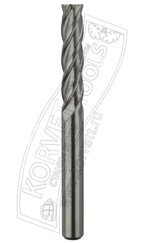

Спиральная концевая фреза с четырьмя заходами режет боком и торцом: винтовая кромка идёт по контуру непрерывно, поэтому стенка выходит гладкой, без ступенек от прямых зубьев. Кобальтовая сталь HSS Co8 из названия терпимее к нагреву, чем обычная быстрорежущая. Размеры: рабочий диаметр 8 мм, высота режущей части 35 мм, общая длина 85 мм, хвостовик 8 мм; четыре захода (Z4). Для чего подходит: контур и раскрой по шаблону; паз и карман под фурнитуру; обработка кромки после чернового прохода; выборка в пластике и композите, где нужна чистая стенка. Материалы: массив, фанера, МДФ, пластик, композит. С четырьмя заходами стружке в пазу тесно — глубокую выборку делите и выводите стружку. Где применяется: ЧПУ с цангой 8 мм. Для ручного фрезера спиральная геометрия хуже: стабильных оборотов там меньше, и чистой стенки не получить. Особенности: направление спирали в названии не указано — уточните по паспорту. От него зависит, куда уходит стружка: вверх по канавке или вниз, под деталь.
