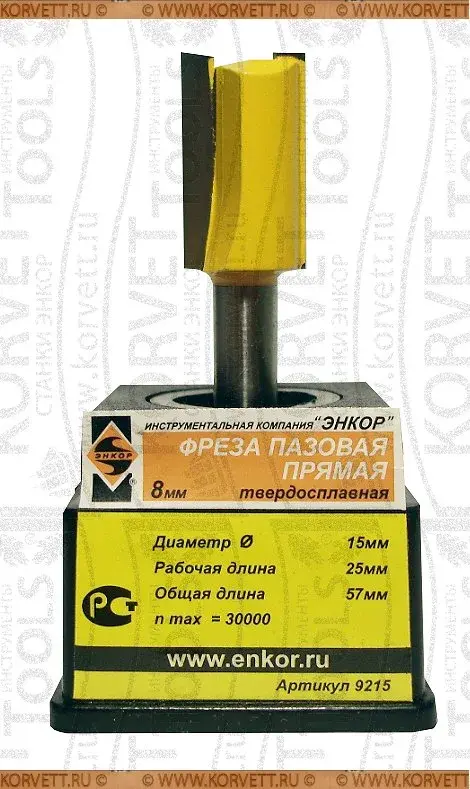

9215. Фреза пазовая прямая D15 h25мм Х8
Обновлено 21.10.2026 1047594
Фреза на 15 мм выбирает паз, который не совпадает с типовым размером шипа: такие фрезы берут под конкретную фанеру или направляющую. Кромка высотой 25 мм закрывает пазы в боковине средней толщины. Размеры: рабочий диаметр 15 мм, высота режущей части 25 мм, хвостовик 8 мм. Для чего подходит: паз под фанеру 15 мм; посадка направляющей выдвижного ящика; выборка под решётку и штапик; гнездо под шкант 15 мм. Материалы: массив, фанера, МДФ, плиты. Перед первым проходом примерьте фрезу по образцу вставки — пятнадцать миллиметров размер неходовой, и паз должен сесть без люфта. Где применяется: ручной фрезер с цангой 8 мм с упором, фрезерный стол, ЧПУ. Между проходами снимайте стружку: набившаяся пыль сдвигает упор и уводит паз в сторону.
