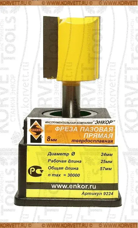

Самая широкая фреза серии на хвостовике 8 мм: паз 24 мм и глубина до 25 мм. Ей выбирают большие четверти, посадки под щит и ниши под фурнитуру. Размеры: рабочий диаметр 24 мм, высота режущей части 25 мм, хвостовик 8 мм. Для чего подходит: четверть под дно и полку; паз под щит толщиной 24 мм; ниша под врезную фурнитуру; выборка под вентиляционную решётку в плинтусе. Материалы: массив, фанера, МДФ, ЛДСП. Из-за большого диаметра на хвостовике 8 мм нагрев идёт быстрее обычного: не задерживайте инструмент в материале и давайте стружке выйти. Где применяется: фрезерный стол и ЧПУ предпочтительнее ручного фрезера — широкой фрезой на весу трудно удержать ровную глубину. Цанга 8 мм должна быть чистой и без выработки.
