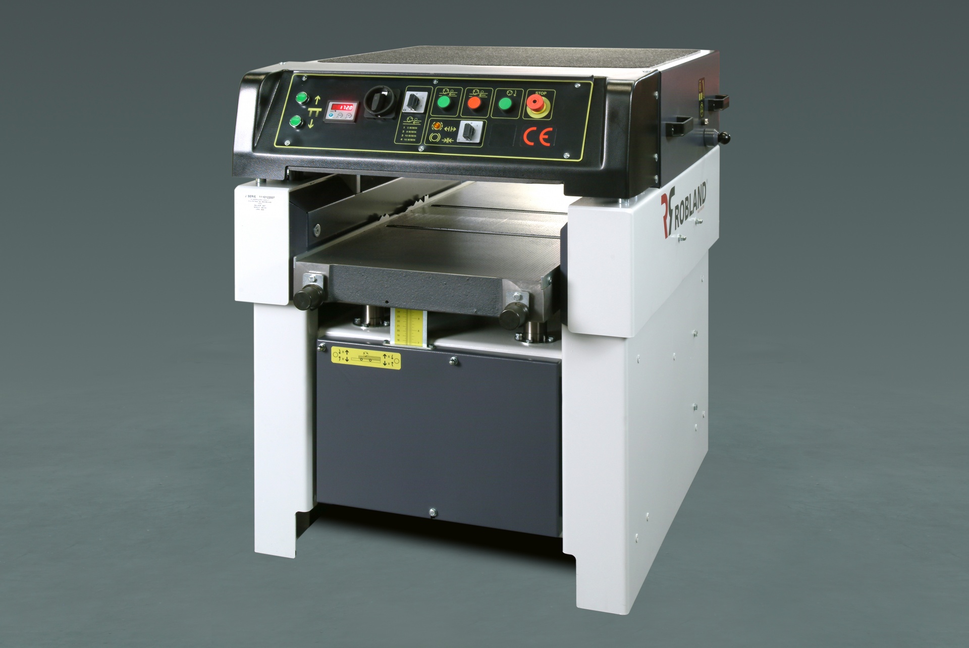

Станкофф.RUРейсмусовый станок Robland D 510 предназначен для строгания заготовок в размер по толщине. Данная модель оснащена ступенчатой регулировкой скорости подачи 6 и 12 м/мин, механическим счетчиком на ручке - моховике подъема/опускания основного стола. Массивный чугунный стол 1050 х 510 мм – самый большой в своем классе, среди моделей, представленных на российском рынке. Он может быть оснащен антифрикционными роликами в столе и спиральным ножевым валом. В комплектации Comfort pack станок оснащается электрическим подниманием/опусканием стола с электронным дисплеем, также станок имеет 4 скорости подачи (5/8/10/16). Станок широко применяется в мебельном производстве, вагоностроении, домостроении, судостроении.
Базовая комплектация
Стружколоматели на подаче
Подъемный чугунный рейсмусовый стол на 4-х опорах
Цифровой датчик положения стола
Ручка-моховик подъема/опускания стола с цифровым счетчиком
Электрическая блокировка включения станка при поднятом защитном кожухе
Два клиновых ремня привода ножевого вала
Пусковое устройство с ручным переключением звезда-треугольник
Магнитная система установки ножей
Двойные приводные цепи и звездочки
Двойные подшипники на основном ножевом валу и роликах подачи/выгрузки
Один рифленый стальной подающий вал перед ножевым валом
Гладкий стальной подающий вал после ножевого вала
Защита от обратного выброса заготовки (когтевая завеса)
2-х скоростной двигатель подачи
Технические характеристики:
Ширина обработки 510 мм
Скорость подачи 6/12 м/мин
Вариатор скорости подачи - нет
Максимальная толщина детали 250 мм
Минимальная толщина детали 3 мм
Минимальная длина детали 400 мм
Максимальная толщина слоя, снимаемого за один проход 6 мм
Размеры рейсмусового стола 1050 х 510 мм
Частота вращения ножевого вала 6000 об/мин
Диаметр ножевого вала 100 мм
Количество ножей 4 шт
Размеры ножей 510 х 30 х 3 мм
Диаметр зубчатого подающего вала перед ножевым валом 50 мм
Диаметр гладкого подающего вала на выходе 50 мм
Диаметр патрубка под аспирацию 160 мм
Мощность двигателя 5,5 кВт
Мощность двигателя подъема/опускания стола (опция) 0,55 кВт
Мощность двигателя подачи 0,75 кВт
Напряжение 380 В
Габариты станка в плане 1243 х 880 х 1011 мм
Транспортные габариты станка 1350 х 1100 х 1210 мм
Вес 650 кг
