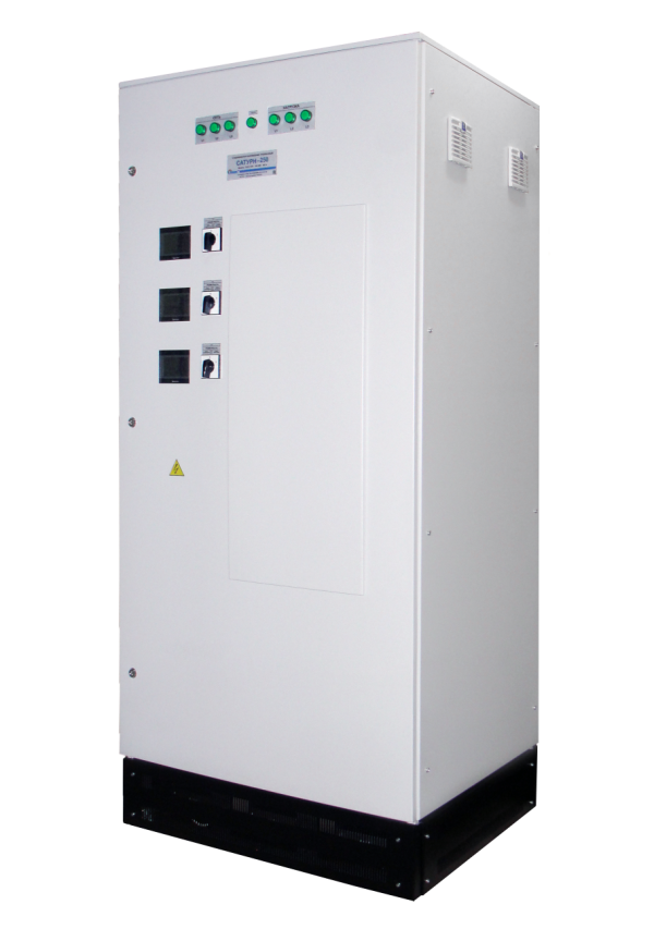

Трехфазные стабилизаторы "Сатурн" обеспечивают: Отключение стабилизатора при перегрузке и коротком замыкании в сети; Защита нагрузки от аварии сети (пороговые значение Uвых.176В, 242В); Защита...
ООО «ПФ «Созвездие» («Полигон» тм)Преимущества:
Контроль температуры внутри блока и отключение при перегреве
Защита нагрузки от импульсных помех
Грозозащита
Точность коррекции +/-1% не зависит от подключенной мощности и входного напряжения
Система прямого включения Байпас
Анализ параметров сети и тест системы при включении
Для удобства транспортировки, монтажа и ремонта стабилизатор напряжения разбит на семь частей: собственно шкаф с клеммами подключения, автоматом, контакторами, системой Bypass и элементами общего управления, три трансформаторных блока и три унифицированных блока регулировки с автотрансформаторами. Соединение блоков между собой осуществляется с помощью силовых шин и разъемов.
Узел электромеханики собран на основе автотрансформаторов немецкой фирмы TTW, отличающегося высокой надежностью и длительным сроком службы.
При доработке до степени IP54 дополнительно устанавливается блок вентиляции и обогрева.
Опции для стабилизаторов мощностью от 1, 0 МВА
Полный ручной или автоматический «Bypass»;
Гальваническое разделение силовой сети и сети нагрузки;
Поддержание микроклимата в шкафу (кондиционер, отопитель);
Установка входного автоматического выключателя.
РЕКОМЕНДАЦИИ ПО КОМПЛЕКТАЦИИ ТРЕХФАЗНОГО СТАБИЛИЗАТОРА НАПРЯЖЕНИЯ
Для трехфазных нагрузок типа двигатели, башенные краны, промышленные холодильники или технологические линии стабилизатор оснащается реле контроля фаз с соответствующим алгоритмом защитного отключения (см. РКФ–3/1–М).
При пропадании одной из фаз или перекосе фаз, по каким либо причинам, данная защита обесточит такого рода нагрузку во избежание более серьезной аварии.
Для питания однофазных нагрузок жилого дома (коттедж) или мощной вычислительной сети такого рода защита не только не полезна, но и вредна. В этом случае нагрузка, как правило, состоит из множества однофазных и отключение одной из фаз не приводит к аварии нагрузки. Для таких потребителей защита по фазам осуществляется раздельно. Таким образом, при заказе необходимо указать необходимый вариант защиты.
