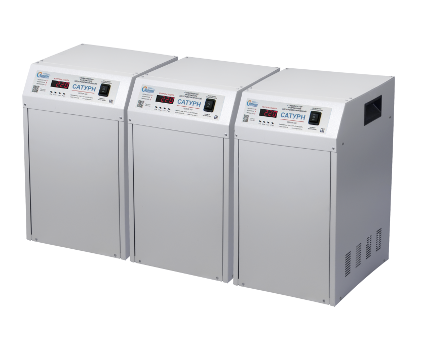

Предназначены: Для обеспечения качественного электропитания компьютеров, оргтехники, медицинского оборудования, аудио- видеотехники и другой промышленной и бытовой аппаратуры, в сетях с...
ООО «ПФ «Созвездие» («Полигон» тм)Трехфазные стабилизаторы "Сатурн" обеспечивают:
Отключение стабилизатора при перегрузке и коротком замыкании в сети;
Защита нагрузки от аварии сети (пороговые значение Uвых.176В, 242В);
Защита нагрузки от импульсных помех;
Грозозащита;
Точность коррекции +/-1% не зависит от подключенной мощности и входного напряжения;
Анализ параметров сети и тест системы при включении.
Преимущества стабилизаторов "Сатурн"
Автотрансформатор немецкой фирмы ThalhemTrafoWerke обеспечивает высокую точность и плавность стабилизации, необходимую для требовательного оборудования;
Плата управления на основе микропроцессора обеспечивает контроль параметров сети 3200 раз в секунду, и моментально реагирует на изменения входного напряжения;
Мотор-привод японской марки Митсубиси обеспечивает высокое быстродействие;
Работает при питании как от сети, так и от дизель- и бензогенератора.
ДОПОЛНИТЕЛЬНЫЕ ФУНКЦИИ ТРЕХФАЗНЫХ СТАБИЛИЗАТОРОВ НАПРЯЖЕНИЯ «САТУРН»
Система защиты нагрузки обеспечивает:
отключение нагрузки при аварии сети, при отклонении напряжения на выходе стабилизатора за безопасные для нагрузки пределы с последующим автоматическим включением при восстановлении сети;
защиту нагрузки от импульсных перенапряжений, вызванных грозовыми разрядами, переходными процессами в сети, сварочным оборудованием и т.д.
Система безопасности обеспечивает:
отключение стабилизатора при перегрузке и КЗ;
контроль температуры внутри блока и отключение при перегреве;
анализ параметров сети и тест системы при включении.
Цифровая индикация сети:
индикация значения входного и выходного напряжения;
ток нагрузки;
мощность нагрузки;
индикация по виду защитного отключения.
Система Bypass:
обеспечивает прямое включение на случай аварии стабилизатора для обеспечения работы нагрузки.
Скорость регулировки стабилизатора напряжения зависит от величины отклонения входного напряжения. При значительных отклонениях достигает величины 150 В\сек/, что в 3 – 5 раз быстрее электромеханических стабилизаторов напряжения азиатских и европейских фирм.
Конструкция стабилизаторов напряжения:
Трехфазные стабилизаторы напряжения СНЭ–Т представляют собой напольные блоки. При необходимости возможно крепления стабилизатора на стену, поставляемый комплект может быть дополнен настенным креплением;
Корпусные элементы изготовлены из металла и окрашены износостойким полимерным покрытием. Цвет серый RAL 7035;
Корпуса всех стабилизаторов напряжения данной серии унифицированы. Модели отличаются только мощностью, диапазоном, весом и клеммами подключения;
Стабилизаторы напряжения имеют унифицированную плату управления на основе микропроцессора;
Узел электромеханики собран на основе автотрансформатора немецкой фирмы TTW, отличающегося высокой надежностью.
