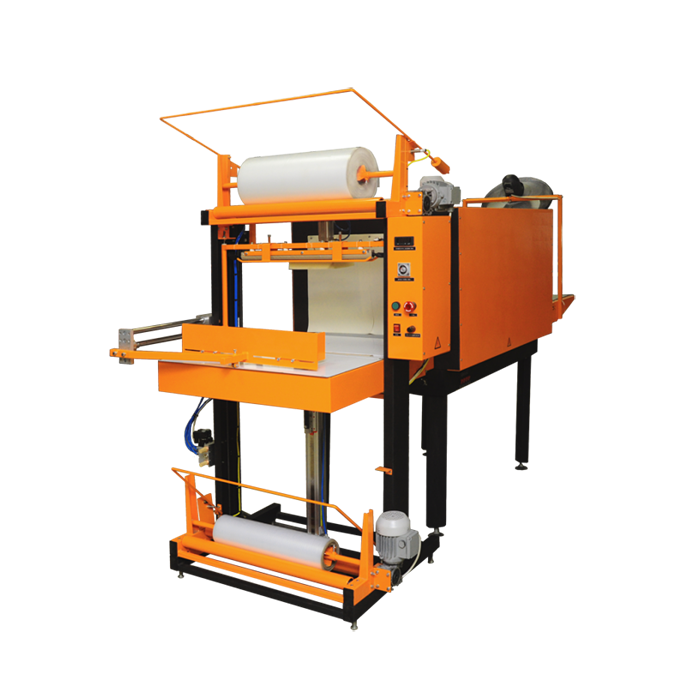

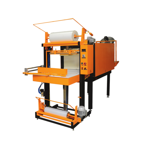

Термоупаковочная машина ТМ-1ПН М3 (пневмонож) предназначена для упаковки товара с максимальным размером ДхШхВ 2150х760х700 в термоусадочную полиэтиленовую пленку. Характеристики термокамеры...
Станкофф.RUПрименение:
Термоупаковочная машина ТМ-1ПН используется для упаковки в термоусадочную полиэтиленовую пленку коробов, бутылок, бухт кабеля
Тип машины:
Пневмонож
Тип пленки:
Полиэтилен (ПЭ)
Состав машины:
- ТМ-1ПН термонож пневматический
- ТМ-1ПН термокамера
- ТМ-1ПН приемный рольганг
| Общие характеристики ТМ-1ПН | |
| Производительность линии (уп/час), не более | 250 |
| Размеры машины в сборе (длина х ширина х высота), без учета пленки (мм) | 3010 х 1070 х 1750 |
| Вес аппарата (кг) | 250 |
| Климатическое исполнение по ГОСТ 15.150-69 | УХЛ-4 |
| Тип блока управления термокамеры/термонож | раздельный |
| Характеристики термокамеры ТМ-1ПН | |
| Исполнение | модуль |
| Габаритные размеры в рабочем положении (длина х ширина х высота), (мм) | 2210 х 870 х 1730 |
| Вес устройства (кг) нетто | 150 |
| Максимальная потребляемая мощность (Квт) | 12,2 |
| Напряжение питания (В/Гц) | 380/50 |
| Диапазон регулировки температуры в камере (ºС) | 20-220 |
| Характеристика ТЭНов (шт х кВт) | 6 х 2 |
| Количество зон обдува , шт | 1 |
| Размеры конвейера (длина х ширина), (мм) | 1800 х 540 |
| Скорость движения конвейера (м/мин) | 4 |
| Тип звена конвейерной ленты | пластина |
| Рабочая нагрузка на конвейер (кг/м2), не более | 50 |
| Длина камеры (мм) | 1200 |
| Габариты проходного окна камеры (ширина х высота), (мм) | 600 х 400 |
| Максимальные габариты условной упаковки (мм) | 350 х 450 х 360 |
| Характеристики термоножа ТМ-1ПН | |
| Габаритные размеры (длина х ширина х высота) без пленки (мм) | 770 х 850 х 1660 |
| Вес устройства (кг) нетто | 100 |
| Длина подающего стола (мм) | 770 |
| Ширина подающего стола (мм) | 765 |
| Длина рабочей части термоножа (мм) | 610 |
| Максимальная ширина пленки (мм) | 550 |
| Давление воздуха в магистрали, Мпа (кг/см2) | 0,4-0,6 (4-6) |
| Тип сварки | постоянный |
| Количество нагревательных элементов (обрезка, сварка пленки) | 1 |
| Потребляемая мощность в момент включения (кВт) | - |
| Характеристики приемного рольганга | |
| Размеры приемного рольганга (длина х ширина х высота), (мм) | 400 х 540 |
| Характеристики термоусадочной пленки | |
| Тип термоусадочной пленки | полиэтилен (ПЭ) |
| Тип намотки пленки | полотно |
