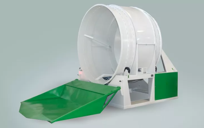

Измельчитель ИРР предназначен для измельчения рулонов/тюков соломы по РСТ РСФСР 384-83 и сена по ГОСТ Р 55452-2013 влажностью не более 14 %. Готовым продуктом является сечка соломы/сена размером 30-80 мм. Вес обрабатываемого рулона не должен превышать 250-350 кг, диаметр рулона не должен превышать 1,8 м. Получаемая сечка, в зависимости от длины, может применяться для:
  • дальнейшего доизмельчения с последующим гранулированием
  • в качестве подстилки или на корм скоту
  • для прочих назначений, со схожими характеристиками
Комплектация:
  1. Измельчитель соломы
  2. ЗИП
  3. Документация. Руководство по эксплуатации
Особенности оборудования:
  • Загрузка измельчителя осуществляется электросталью, кран-балкой, трактором с захватом под рулоны/тюки
  • Молотки изготавливаются из стали Hardox 450, что позволяет повысить эксплуатационные свойства, увеличить износостойкость и срок службы
  • Ротор сбалансирован по массе (при сборке молотки устанавливаются друг напротив друга с разницей в весе не более 5 грамм)
  • службы Регулирование степени помола продукта осуществляется с помощью изменения частоты вращения бункера
  • Выгрузка измельченной сечки осуществляется через выбрасывающий патрубок, с торца измельчителя
Для заказа доступны измельчители соломы серии ИРР:
ИРР-2М
  • Произ­води­тель­ность: 2-4 т/ч
  • Мощность: 34 кВт
  • Количество молотков: 32 шт
  • Диаметр обрабатываемого рулона: 1,8 м
ИРР-1У
  • Произ­води­тель­ность: 0,8-2 т/ч
  • Мощность: 25 кВт
  • Количество молотков: 24 шт
  • Диаметр обрабатываемого рулона: 1,4 м
