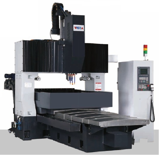

Портальные станки GDC являются собственной разработкой компании Weida. Продольная подача реализована путём перемещения стола на роликовых направляющих. Перемещение по оси Y осуществляется так же по роликовым направляющим. Перемещение по оси Z осуществляется по тефлоновым направляющим скольжения. Предусмотрено одновременное управление 3-мя осями.
Станина и портал станка выполнены из высококачественного чугуна и имеют цельно-литую структуру, обеспечивающую высокую жёсткость конструкции в процессе обработки. Станки предназначены для выполнения следующих операций: фрезерование, растачивание, сверление, прямое нарезание резьбы и т.д. Применяются в таких отраслях промышленности как судостроение, автомобилестроение, военные и энергетические отрасли, изготовление сложных пресс-форм.
Технические характеристики:
Наименование | Ед. | Значение | |
Зона обработки | ширина стола | мм | 1250 |
длинна стола | мм | 1600 | |
максимальная нагрузка на стол | кг | 1600 | |
ширина портала | мм | 1750 | |
высота портала | мм | 1150 | |
расстояние от торца шпинделя до поверхности стола | мм | 150~650 | |
Рабочие перемещения | перемещение по оси X | мм | 1600 |
перемещение по оси Y | мм | 1250 | |
перемещение по оси Z | мм | 500 | |
Шпиндель | наименование | - | ременная передача |
мощность шпинделя | кВт | 12 | |
частота вращения | об/мин | 10 - 3000 | |
конус шпинделя | - | ISO 50 | |
Характеристики оси Х | вид | - | перемещение стола |
тип направляющих | - | роликовые направляющие качения | |
количество направляющих | шт | 2 | |
тип передачи двигателя подачи | - | зубчато-ременная передача | |
передаточное число | - | 1:3 | |
тип привода | - | ШВП | |
Характеристики оси Y | вид | - | перемещение салазок |
Количество направляющих | шт | 2 | |
передаточное число | - | 1:2 | |
Характеристики оси Z | вид | - | перемещение ползуна |
тип направляющих | - | тефлоновые направляющие скольжения | |
Количество | шт | 2 | |
Ускоренное перемещение | перемещение стола X | мм/мин | 12000 |
перемещение салазок Y | мм/мин | 12000 | |
перемещение ползуна | мм/мин | 8000 | |
Скорость рабочего перемещения | ось X, Y | мм/мин | 1 - 4000 |
ось Z | мм/мин | 1 - 4000 | |
Точность позиционирования по стандарту ( GB/T19362.1-2003) | ось X | мм | +- 0.005/300 |
ось Y | мм | +- 0.005/300 | |
ось Z | мм | +- 0.005/300 | |
Точность повторного позиционирования по стандарту ( GB/T19362.1-2003) | ось X | мм | +- 0.003/1000 |
ось Y | мм | +- 0.003/1000 | |
ось Z | мм | +- 0.003/1000 | |
Точность обработки | шероховатость чистового растачивания | - | ≤Ra1.6 |
шероховатость чистового фрезерования | - | ≤Ra3.2 | |
Требования к окружающей среде | температура | ℃ | 0 - 40 |
напряжение сети | В | 380 (-15%,+10%) | |
частота питающей сети | Гц | 50±1% | |
влажность | % | ≤90 | |
давление в пневмосистеме | Мпа | 0.5 - 0.7 | |
Система ЧПУ | модель | - | Siemens 828D, Fanuc 0i-MF |
количество управляемых осей | шт | 3 | |
количество одновременно управляемых осей | шт | 3 | |
Характеристики инструмента | тип конуса | - | ISO50 |
смена инструмента | - | нет | |
Дополнительные характеристики | смазка направляющих и ШВП | - | устройство автоматической центральной смазки |
вид пульта управления | - | стационарный вертикальный | |
ручная смена инструмента | - | автоматизированный (кнопка) | |
индикация режима работы | - | 3-х цветовая индикация | |
охлаждение инструмента и детали | - | система подачи СОЖ | |
Вес станка | кг | 10000 | |
