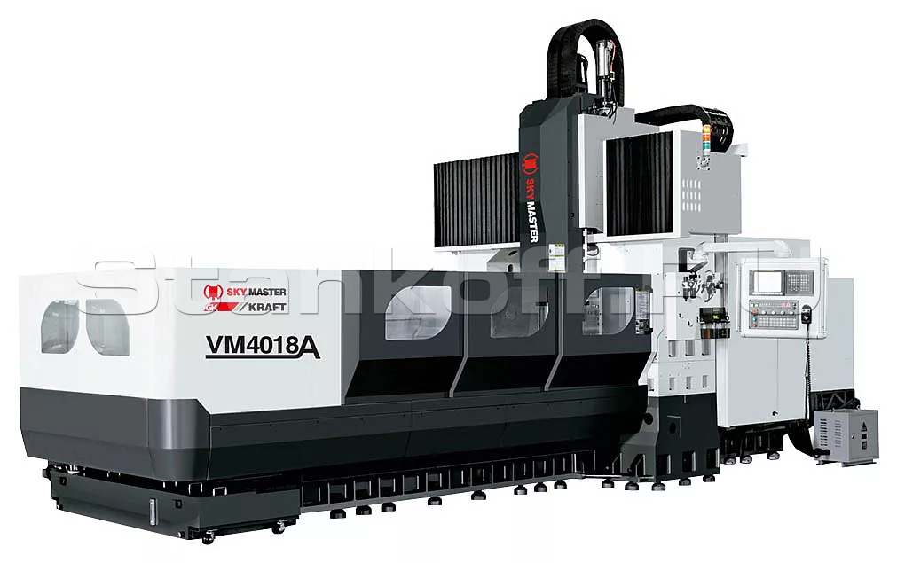

Портальный фрезерный центр SKY MASTER VM-4018A
Этот обрабатывающий центр характеризуется столом размером 4100 x 1600 мм и способностью выдерживать нагрузку до 12000 кг/м², оборудован системой ЧПУ Fanuc и шпинделем с редукторным приводом для обеспечения высокой производительности. Он предлагает широкий диапазон перемещений по осям и гибкую автоматическую смену инструмента, что делает его идеальным для точной обработки крупных деталей.
Преимущества
  • Комплектующие Япония, Германия, Франция, США;
  • Макс. нагрузка на рабочий стол в два раза выше станков аналогов;
  • Магазин инструмента на 40 позиций;
  • Шпиндель с редуктором BF (Италия), прямой привод 6000 об/мин, 770/1820 Нм;
  • Система ЧПУ Fanuc 0i-MF + Manual Guide i, Тип 1.
