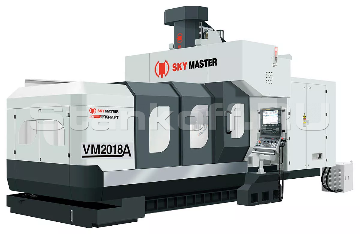

Портальный фрезерный центр SKY MASTER VM-2018 A/B
Станок представляет собой высокопроизводительный обрабатывающий центр с размерами стола 2300 x 1600 мм, оснащённый системой T-пазов для крепления заготовок (8 x 22 x 180 мм). Максимальная нагрузка на стол составляет 8000 кг/м². Особенности включают перемещение по осям X, Y, и Z на 2300 мм, 2000 мм и 800 мм соответственно, а расстояние между колоннами равно 1820 мм.
Преимущества
  • Комплектующие Япония, Германия, Франция, США;
  • Макс. нагрузка на рабочий стол в два раза выше станков аналогов;
  • Магазин инструмента на 40 позиций;
  • Шпиндель с редуктором BF (Италия), прямой привод 6000 об/мин, 770/1820 Нм;
  • Система ЧПУ Fanuc 0i-MF + Manual Guide i, Тип 1.
