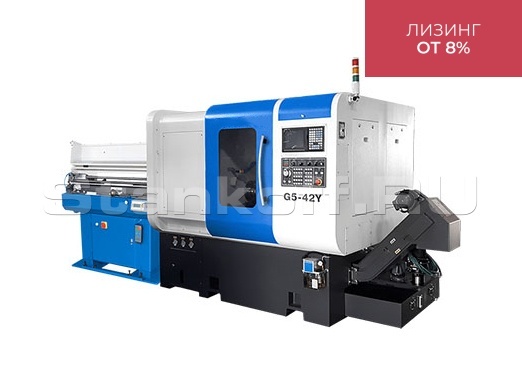

Токарно-фрезерные центры с ЧПУ G5 - 42Y
Токарно-фрезерные центры серии G5-Y предназначены для изготовления в автоматическом цикле сложных деталей из стали в том числе нержавеющей, меди, латуни и других материалов с диаметром обточки до 130 мм, диаметром прутка от 42 мм до 60 мм и длиной обработки до 160 мм.

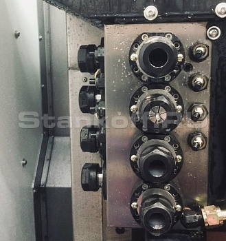

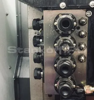

На станке установлен подвижный инструментальный суппорт, который перемещается по линейной траверсе по осям Z*X*Y. На суппорте установлены 4 осевых и 4 радиальных приводных инструмента для фрезерования. Также блок для фиксированного инструмента, 5-ти резцов для точения и 4-х инструментов для расточки. Для сокращения цикла обработки, синхронно возможно фрезеровать, точить, сверлить и производить другие операции. Это позволяет быстро менять инструмент и уменьшать «холостое» время при обработке до 40%.
