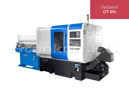

Токарно-фрезерные центры с ЧПУ G3 - 42Y
Токарно-фрезерные центры серии G5-Y предназначены для изготовления в автоматическом цикле сложных деталей из стали в том числе нержавеющей, меди, латуни и других материалов с диаметром обточки до 130 мм, диаметром прутка от 42 мм до 60 мм и длиной обработки до 160 мм.

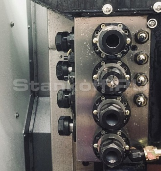

Основной инструментальный суппорт
Число инструментальных позиций для точения (под резец), шт. 5
Размер инструмента (резец), мм 20*20
Размер инструмента (расточной), мм 25
Число инструментальных позиций для осевой обработки (под расточной инструмент), шт. 4
Число приводных инструментальных позиций (осевых) / серия цанги для зажима инструмента 4 / (ER20)
Число приводных инструментальных позиций (радиальных) / серия цанги для зажима инструмента 4 / (ER20)
Мощность привода инструмента, кВт 2
