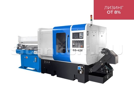

Токарно-фрезерные центры с ЧПУ G5 - 60YS
Токарно-фрезерные центры серии G5-Y предназначены для изготовления в автоматическом цикле сложных деталей из стали в том числе нержавеющей, меди, латуни и других материалов с диаметром обточки до 130 мм, диаметром прутка от 42 мм до 60 мм и длиной обработки до 160 мм.
На станке производятся сложные операции:
  • Обтачивание простых и сложных поверхностей;
  • Нарезание резьбы;
  • Накатывание резьбы;
  • Отрезка;
  • Развёртывание;
  • Сверление;
  • Фрезерование приводным инструментом.
Область применения
Применяются для изготовления фитингов, всевозможных соединительных деталей для соединения и других изделий сложной конфигурации в условиях среднесерийного и крупносерийного производства. Станки нашли своё применение в автомобилестроении, приборостроении, производстве комплектующих для гидравлических и пневматических систем и др. производствах.
Получаемые изделия
Фитинги из стали используемые в нефтеперерабатывающей промышленности.
Резьбовые фитинги используются в основном для газовых труб и труб водоснабжения.
Соединительные элементы из стали используемые в пищевой промышленности.

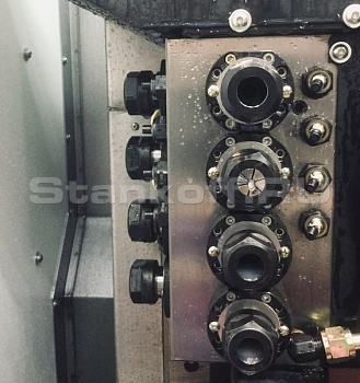

Основной инструментальный суппорт
Число инструментальных позиций для точения (под резец), шт. 8
Размер инструмента (резец), мм 20*20
Размер инструмента (расточной), мм 25
Число инструментальных позиций для осевой обработки (под расточной инструмент), шт. 7
Число приводных инструментальных позиций (осевых) / серия цанги для зажима инструмента 5 / (ER20)
Число приводных инструментальных позиций (радиальных) / серия цанги для зажима инструмента 5 / (ER20)
Мощность привода инструмента, кВт 2
