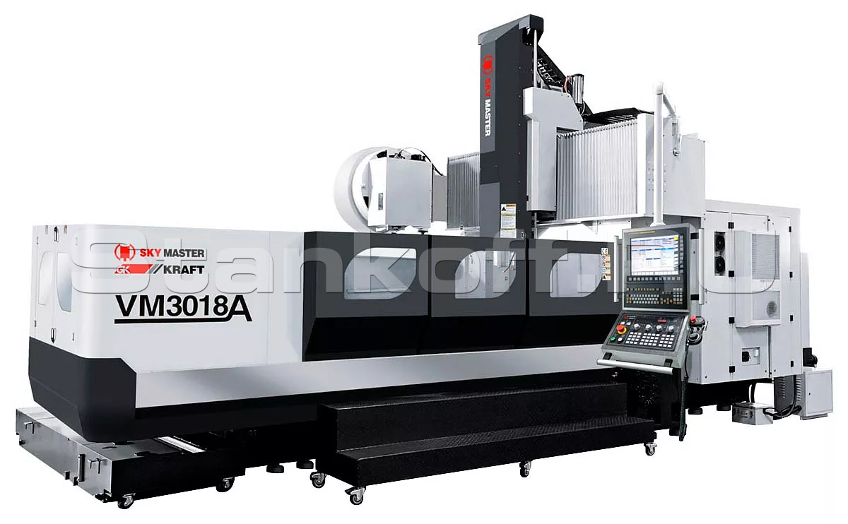

Портальный фрезерный центр SKY MASTER VM-3018 A/B
Обрабатывающий центр с размером стола 3200 x 1600 мм и максимальной нагрузкой 10000 кг/м², обеспечивающий перемещение по трем осям (X/Y/Z) и автоматическую смену инструмента с магазином на 40 позиций. Система ЧПУ Fanuc, шпиндель с редукторным приводом и быстрые перемещения до 20 м/мин делают его идеальным для обработки крупногабаритных деталей с высокой точностью.
Преимущества
  • Комплектующие Япония, Германия, Франция, США;
  • Макс. нагрузка на рабочий стол в два раза выше станков аналогов;
  • Магазин инструмента на 40 позиций;
  • Шпиндель с редуктором BF (Италия), прямой привод 6000 об/мин, 770/1820 Нм;
  • Система ЧПУ Fanuc 0i-MF + Manual Guide i, Тип 1.

Размер стола, мм 3200 х 1600
T-пазы (Ширина x Дистанция x Кол-во), мм 8 x 22 x 180
Макс. нагрузка на стол, кг/м² 10000
Перемещения
По оси X, мм 3200
По оси Y, мм 2000
По оси Z, мм 800
Расстояние между колоннами, мм 1820
Сервоприводы по осям
Быстрые перемещения по оси X, м/мин 20
Быстрые перемещения по оси Y, м/мин 20
Быстрые перемещения по оси Z, м/мин 12
Максимальная скорость подачи (X / Y / Z), мм/мин 10 000
Автоматическая смена инструмента
Макс. длина инструмента, мм 350
Вес инструмента, кг 20
Выбор инструмента по кратчайшему направлению
Манипуляторного типа да
Объем инструментального магазина, шт. 40
Макс. диаметр инструмента при полной загрузке / через один, мм 110 / 225
Шпиндель
Конус BT50
Тип привода Редуктор
Частота вращения шпинделя, об/мин 6000
Главный двигатель (пост. / 30 мин), кВт 22 / 54
Расстояние от торца шпинделя до поверхности стола, мм 200 - 1000
Общие характеристики
Система ЧПУ Fanuc
Крутящий момент шпинделя (пост.), Нм 770 / 1820
Потребляемая мощность, кВА 60
Направляющие и ШВП
Тип направляющих по осям X/Y Качения
Тип направляющих по оси Z Качения
Ширина направляющих по осям X/Y, мм 55
Количество направляющих по осям X/Y, шт. 2 / 2
Диаметр и шаг ШВП, мм Ø50 х 12 / Ø50 х 12 / Ø50 х 10
Точность
Точность позиционирования, мм ±0,02
Повторяемость, мм ±0,015
Энергопотребление
Напряжение, В 380
Частота тока, Гц 50
Габаритные размеры
Длина, мм 8950
Ширина, мм 5535
Высота, мм 4500
Вес, кг 26000
