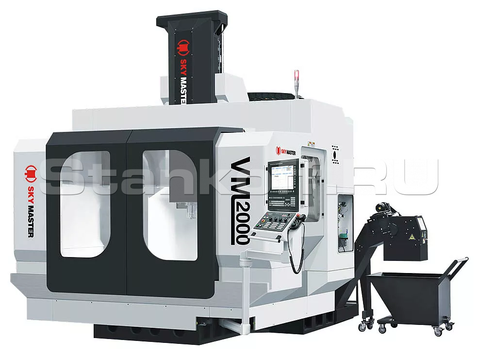

Портальный фрезерный центр SKY MASTER VM-2000
Станок обладает столом размером 1650 х 1300 мм с максимальной нагрузкой 4000 кг/м², оснащён сервоприводами для быстрых перемещений по осям X, Y, Z и автоматической сменой инструмента, поддерживая выбор инструмента по кратчайшему направлению с объёмом инструментального магазина до 60 штук. Шпиндель с конусом BT50 и максимальной частотой вращения 6000 об/мин, управляется системой ЧПУ Fanuc, обеспечивая высокую точность позиционирования ±0,015 мм и повторяемость ±0,01 мм.
Преимущества
  • Комплектующие Япония, Германия, Франция, США;
  • Макс. нагрузка на рабочий стол в два раза выше станков аналогов;
  • Магазин инструмента на 40 позиций;
  • Шпиндель с редуктором BF (Италия), прямой привод 6000 об/мин, 770/1820 Нм;
  • Система ЧПУ Fanuc 0i-MF + Manual Guide i, Тип 1.
