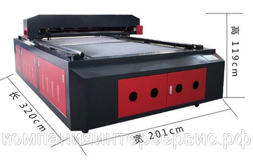

Трехрельсовый лазер 1325-H (высокотехнологическая постель для резки)
Обновлено 11.06.2025 190043
 Рабочие поле   1300х900
 Мощность лазерной трубки    130вт
 Тип Лазера   СО2 стеклянная трубка
 Длина волны  10,6
 Контроль мощности лазера  0-100%
 Скорасть гравировки  0-1200mm/min
 Max скорость раскроя   600mm/min
 Точность позиционирования ±0.01mm
 Программное обеспечение    Lasercut
 Совместимость с графическими программами  CDR, AI, BMP, PLT, DXF, DWG, DST, LAS
(CorelDraw, Autocad)
 Мин. символ  1 мм
 Cистема управления   DSP
 Система охлаждения   Водяное
 Рабочее напряжение   220В/110В 50Гц/60Гц
 Условия Эксплуатации   Температура 0-45 С Влажность 5-95%
