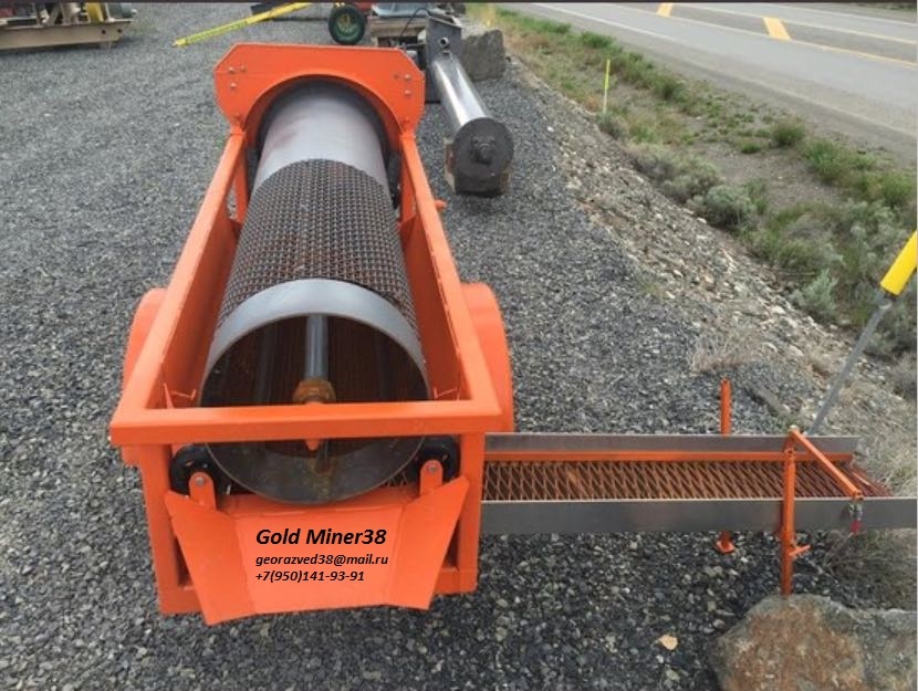

Скруббер бутара МСБ-430
Обновлено 10.06.2024 196388

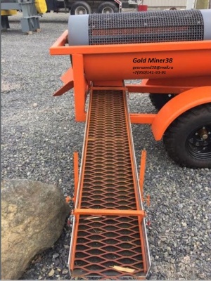

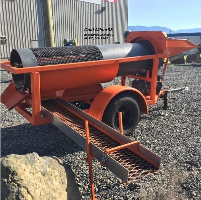

Прибор предназначен для добычи, геологической разведки, отладки технологий промывки, обучения, и в качестве дополнительного обогащения концентратов, полученных на шлюзах больших драг и пром приборов.ТЕХНИЧЕСКИЕ ХАРАКТЕРИСТИКИ

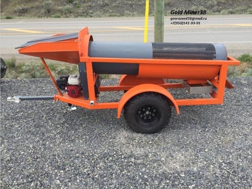

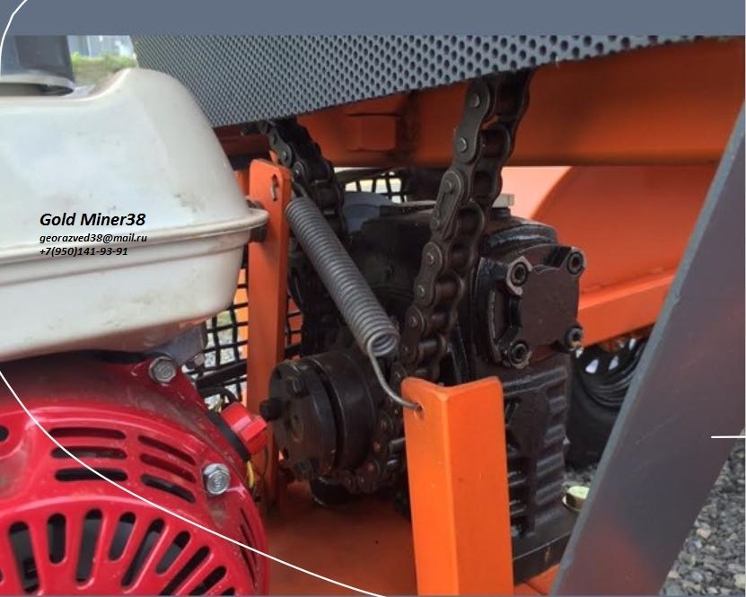

Мощность привода , кВт 2,9 ДВС: "Honda GX 120"
Максимальная производительность по исходному материалу; 15 м3/ч.
Частота вращения бутары, об/мин, не более 35 оборт. мин.
Длина глухой части бутары; 840 мм.
Длина сеющей части бутары; 910 мм.
Диаметр отверстий на сеющей части; 50 мм.
Угол наклона бутары; град 0° - 5°
Масса изделия; 430 кг.
Габаритные размеры изделия: Длина 2405 мм. Ширина / ширина со шлюзом 1300 / 2830 мм. Высота 1640 мм.

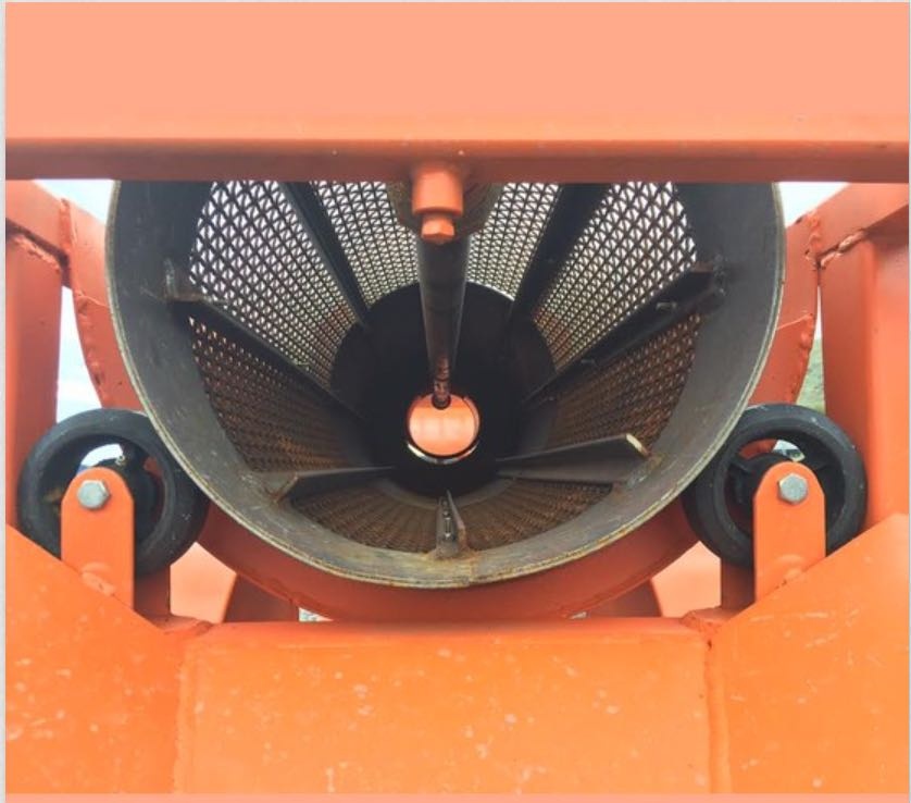

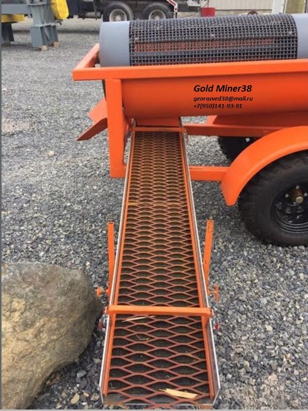

Пром прибор "МСБ-430" предназначен для дезинтеграции и обогащения золотоносных песков исходной крупностью до 50 мм. с целью получения обогащенного концентрата. Пром прибор применяется на россыпных месторождениях золота и платины в качестве обогатительного оборудования, для промывки проб в геологоразведке или в стадии сокращения материала. бутара пром прибора вращается на износостойких полиуретановых колесах, обеспечивающих надежную и длительную работу пром прибора. Пром прибор оснащен штатным уровнем, облегчающим установку прибора в двух плоскостях. Для сохранения от пыли и грязи, уровень закрывается откидной крышкой. Водовод от мотопомпы подключается к пром прибору быстроразъемным соединением (БРС), способствующим к мобильной быстрой перестановке. Направление орошения в скруббер-бутаре регулируется специальным рычагом, что очень удобно в полевых условиях. Сеющая часть бутары изготавливается из износостойкой стали. При необходимости сетку можно поменять на другой размер сита. В пром приборе каждый узел орошения регулируется индивидуально, что очень удобно для изменения объема воды в приемном бункере или скруббер-бутаре. В орошении прибора дополнительно установлен шланг с пистолетом для удобства съема концентрата. Также к данному элементу орошения можно подсоединить доводочное оборудование, необходимое для работы в полевых условиях. - производительность: 5м3 до 15м3/час; - расход воды: 300-370 л/мин; - размер куска (макс): 50 мм. МСБ-430 установлено на одиночном шасси "Capfe", легко подцепляется к транспорту. Мотопомпа  "Honda GX 620, МП-80" Технические характеристики: Подача в номинальном режиме, литр/с 10. Напор в номинальном режиме, 60м.
