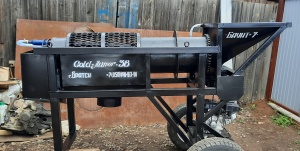

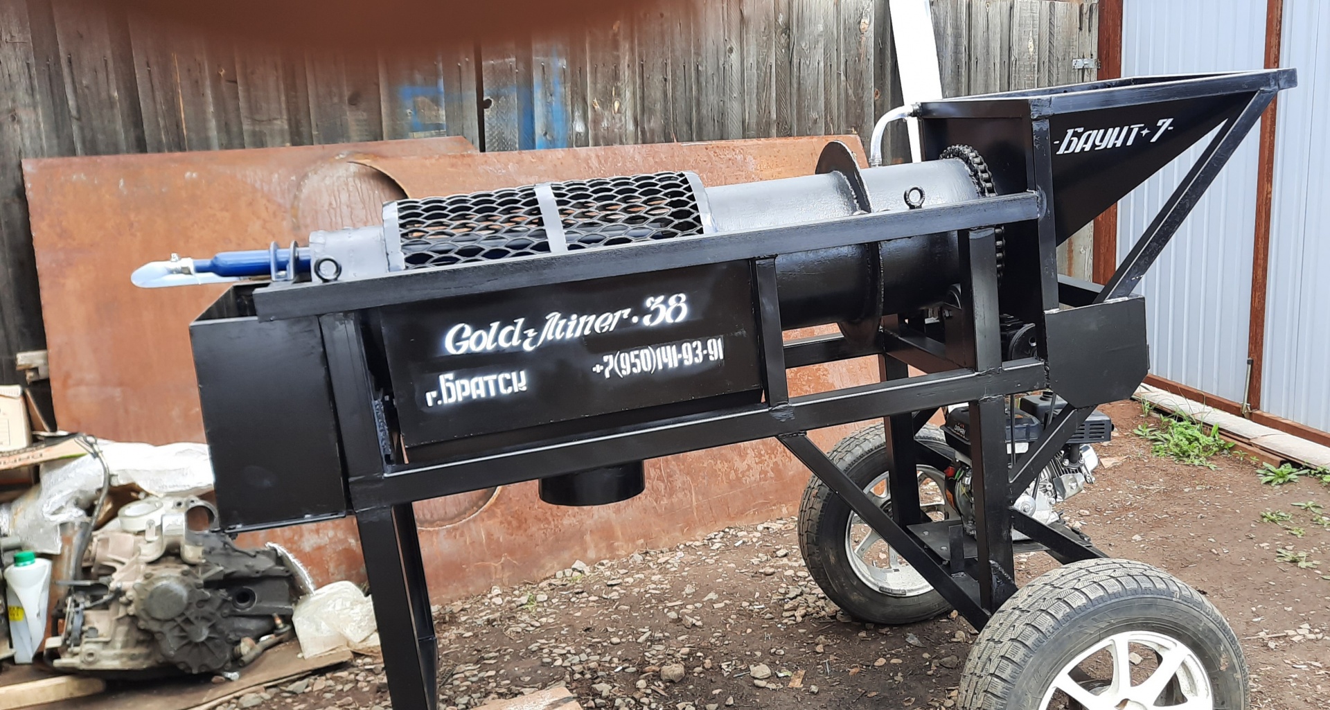

Мобильная скруббер бутара «МСБ 7» Прибор предназначен для добычи, геологической разведки, отладки технологий промывки, обучения, и в качестве дополнительного обогащения концентратов, полученных на шлюзах больших драг и пром приборов. ТЕХНИЧЕСКИЕ ХАРАКТЕРИСТИКИ
Мощность привода ДВС , 6,0 л/с
Максимальная производительность по исходному материалу, м3/ч 7,0
Частота вращения бутары, об/мин, не более 35-45(регул.) оборт. мин.
Длина глухой части бутары, мм 600
Длина сеющей части бутары, мм 600
Диаметр отверстий на сеющей части, мм 15-20
Угол наклона бутары по ровной поверхности, град - от 5 до 17 (регулируется)
Масса изделия, кг. 349кг.
Габаритные размеры изделия: Длина 2198 мм. Ширина / ширина со шлюзом 875 / 4535 мм. Высота 1400 мм.

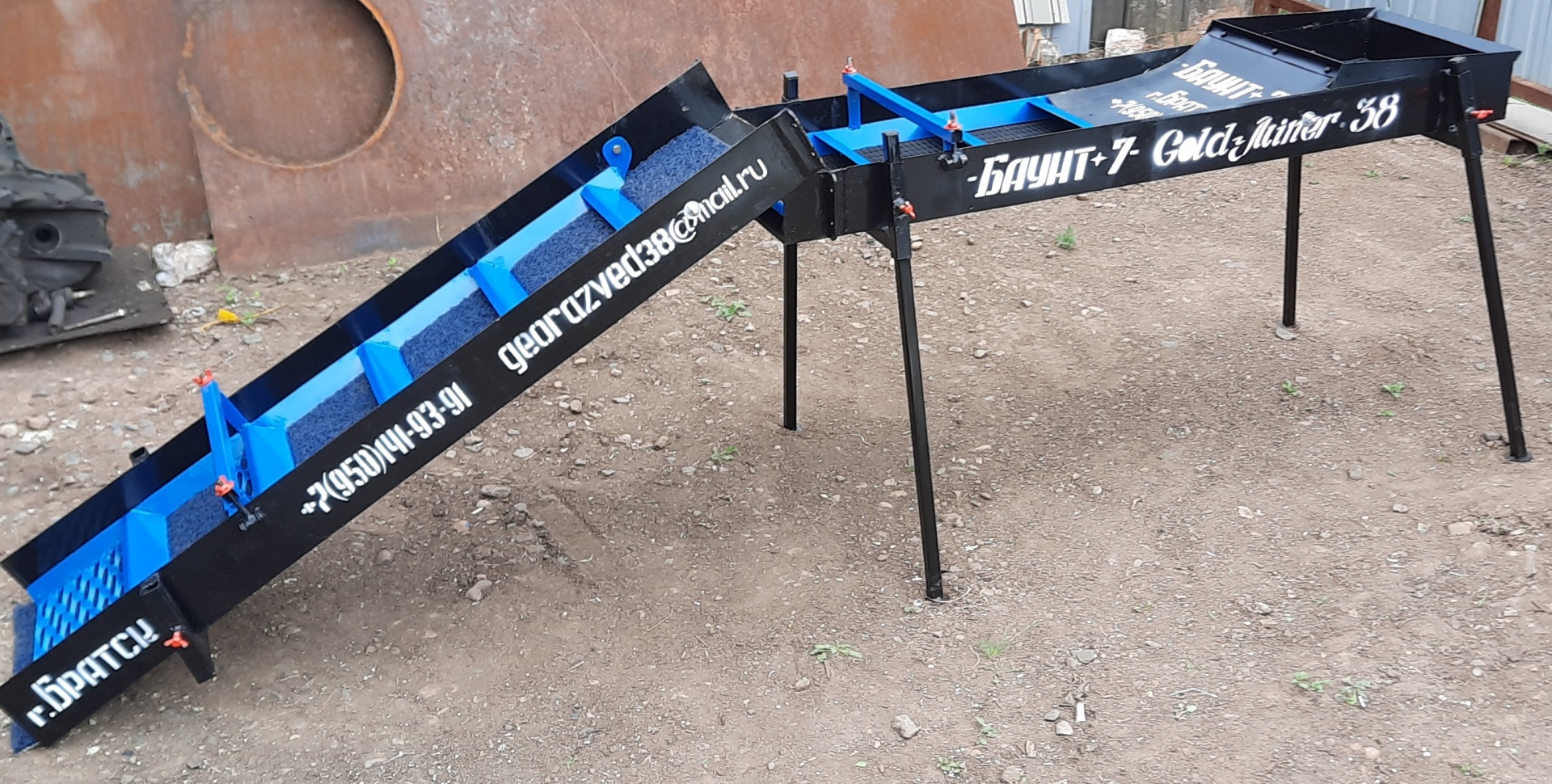

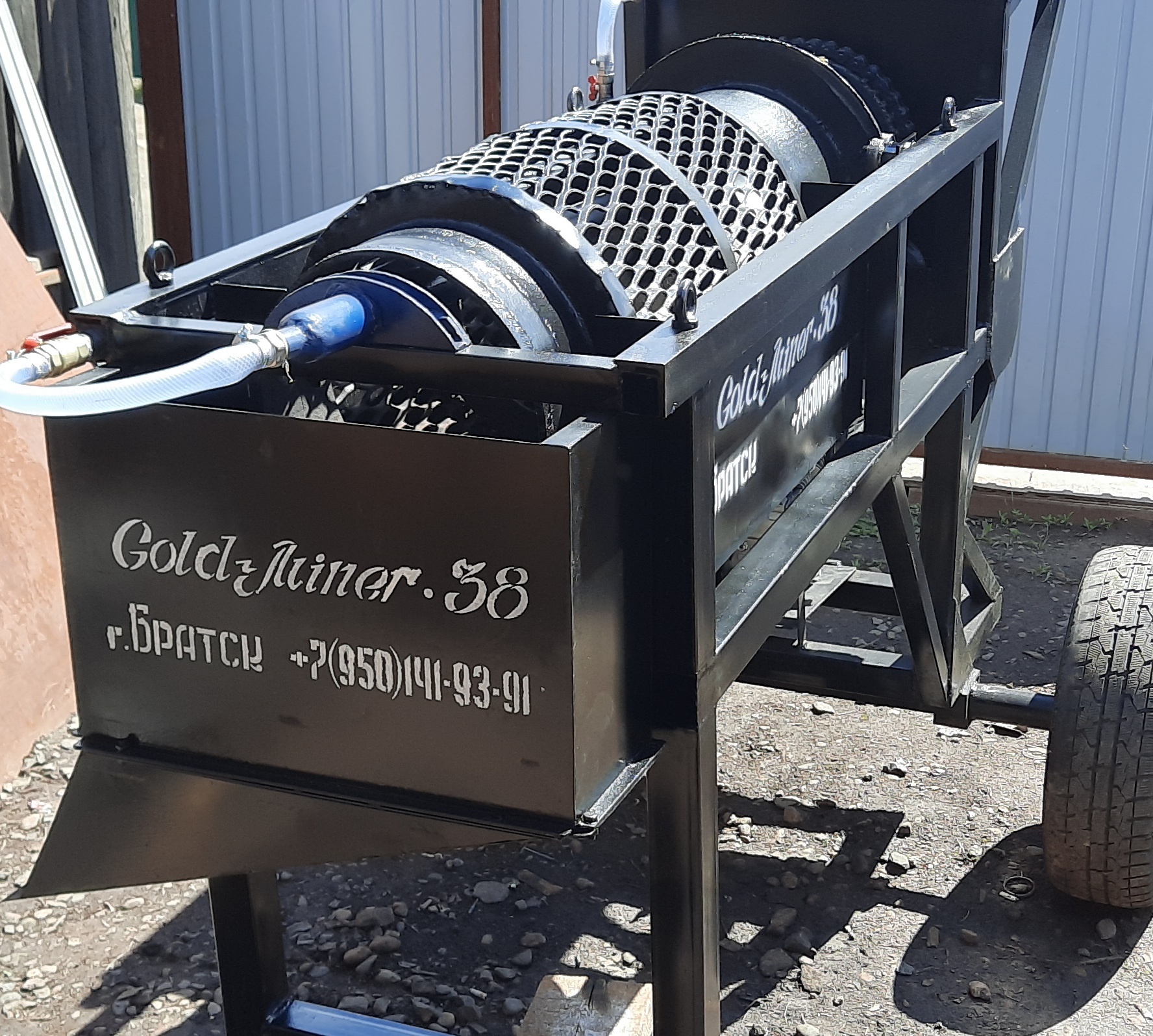

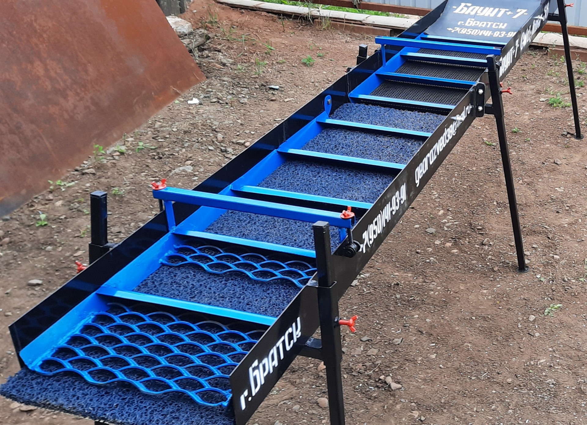

Пром прибор "МСБ-7 Догор" предназначен для дезинтеграции и обогащения золотоносных песков исходной крупностью до 38 мм. с целью получения обогащенного концентрата. Пром прибор применяется на россыпных месторождениях золота и платины в качестве обогатительного оборудования, для промывки проб в геологоразведке или в стадии сокращения материала. бутара промприбора вращается на износостойких полиуретановых колесах, обеспечивающих надежную и длительную работу промприбора. Промприбор оснащен штатным уровнем наклона и плоскости, облегчающим установку прибора в двух плоскостях. Водовод от мотопомпы подключается к промприбору быстроразъемным соединением (БРС), способствующим к мобильной быстрой перестановке. Сеющая часть бутары изготавливается из износостойкой стали-Сталь Swebor. При необходимости сетку можно поменять на другой размер сита. В промприборе каждый узел орошения регулируется индивидуально, что очень удобно для изменения объема воды в приемном бункере или скруббер-бутаре. На раме промприбора установлен(по желанию заказчика) ящик для инструмента, в котором штатно находятся необходимые запчасти, смазка, ключи, инструменты. В орошении прибора дополнительно установлен шланг с пистолетом(по желанию заказчика) для удобства съема концентрата. Также к данному элементу орошения можно подсоединить доводочное оборудование, необходимое для работы после съема концентрата- производительность: 2м3 до 7м3/час, в зависимости от песков - расход воды: 300-370 л/мин. Легко и без труда демонтируется и собирается. В комплект оборудования входит: мотопомпа, шланги, шлюз и т.д. Оборудование изготавливается в Иркутской обл.,г.Братск ООО "Gold Miner38", возможно есть в наличии, но лучше заказывать заранее т.к. в сезон разлетается как горячие пирожки и цены могут расти. Также есть- ковры дражные, старательский мох, лотки разные, доводочные приспособления, концентраторы, мотопомпы уже отфорсированны для приборов и мини драг, эжекторы любого дюйма,скруббер бутары и т.д. всё для данного дела. Отправка по России и Казахстану. Оплата на карту физ. лица , для предприятий возможно безналичной формой оплаты (плюс НДС 20%)
