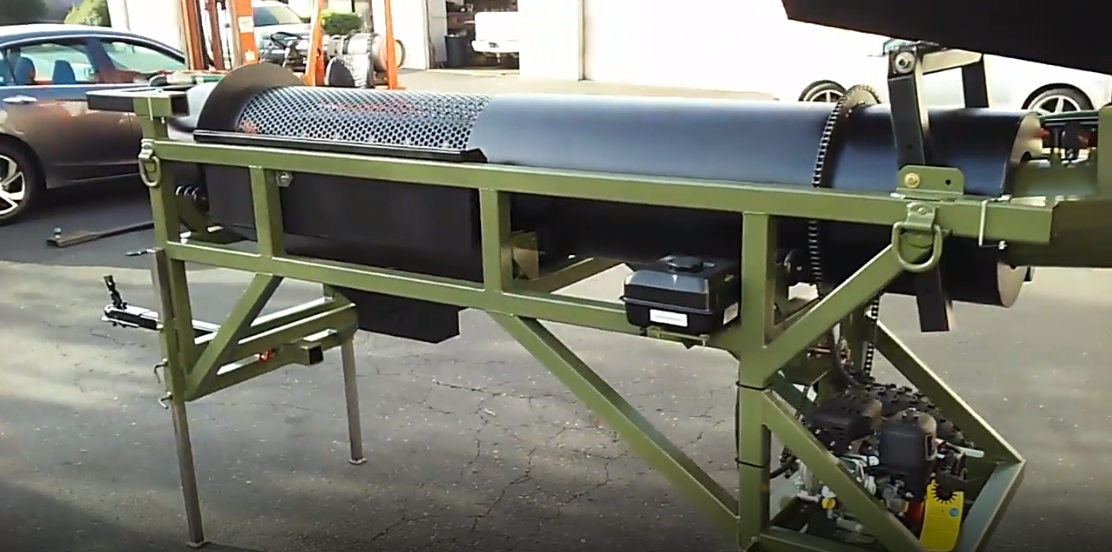

Мобильная скруббер бутара «МСБ 7».Прибор предназначен для добычи, геологической разведки, отладки технологий промывки, обучения, и в качестве дополнительного обогащения концентратов, полученных на...
OOO «Gold Miner38»Мобильная скруббер бутара «МСБ 7». Прибор предназначен для добычи, геологической разведки, отладки технологий промывки, обучения, и в качестве дополнительного обогащения концентратов, полученных на шлюзах больших драг и пром приборов. ТЕХНИЧЕСКИЕ ХАРАКТЕРИСТИКИ
Мощность привода , кВт 2,2
Максимальная производительность по исходному материалу, м3/ч 7,0
Частота вращения бутары, об/мин, не более 35 оборт. мин.
Длина глухой части бутары, мм 800
Длина сеющей части бутары, мм 600
Диаметр отверстий на сеющей части, мм 10-20
Угол наклона бутары, град 0° - 5°
Масса изделия, кг. 280
Габаритные размеры изделия: Длина 2598 мм. Ширина / ширина со шлюзом 975 / 2535 мм. Высота 1700 мм.

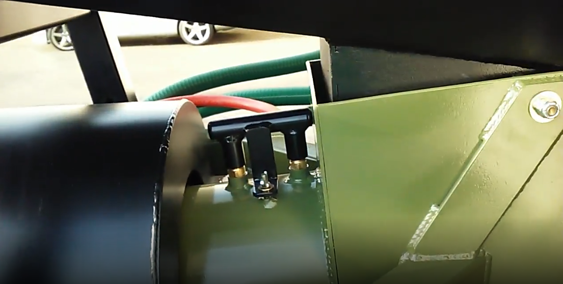

Пром прибор "МСБ-7" предназначен для эффективной дезинтеграции, диспергации и отмывки глиносодержащих полезных ископаемых и материалов. Пром прибор применяется на россыпных месторождениях золота и платины в качестве обогатительного оборудования, для промывки проб в геологоразведке или в стадии сокращения материала. Конструкция внутренней поверхности скруббера имеет многочисленные лифтеры и разновысокие пороги, индивидуально разработанные для обеспечения высокого качества дезинтеграции и промыва материала. Бутара промприбора вращается на износостойких полиуретановых колесах, обеспечивающих надежную и длительную работу промприбора. Промприбор оснащен штатным уровнем, облегчающим установку прибора в двух плоскостях. Для сохранения от пыли и грязи, уровень закрывается откидной крышкой. Водовод от мотопомпы подключается к промприбору быстроразъемным соединением (БРС), способствующим к мобильной быстрой перестановке. Направление орошения в скруббер-бутаре регулируется специальным рычагом, что очень удобно в полевых условиях. Сеющая часть бутары изготавливается из износостойкой стали. В промприборе каждый узел орошения регулируется индивидуально, что очень удобно для изменения объема воды в приемном бункере или скруббер-бутаре. Привод вращения скруббера: цепной от ДВС.
В системе орошения применены нержавеющие трубы. Наша скруббер-бутары дезинтегрирует породу на две фракции.
Ячейка сеящего элемента 10мм через 20мм
Диаметр скруббера 350 мм.
Общая длина 1500 мм.
Расчетная производительность 4-7 куб/час в зависимости от разрабатываемых грунтов
Диаметр входного отверстия системы орошения 50 мм. Применена головка для легкого подключения пожарных рукавов. В орошении прибора дополнительно установлен шланг с пистолетом для удобства съема концентрата. Также к данному элементу орошения можно подсоединить доводочное оборудование, необходимое для работы в полевых условиях. Расход воды: 300-370 л/мин; - размер куска (макс): 150 мм. В комплект входит: мотопомпа, рукав на всас с обратным всасом 5 м., рукава высокого давления 20м.
