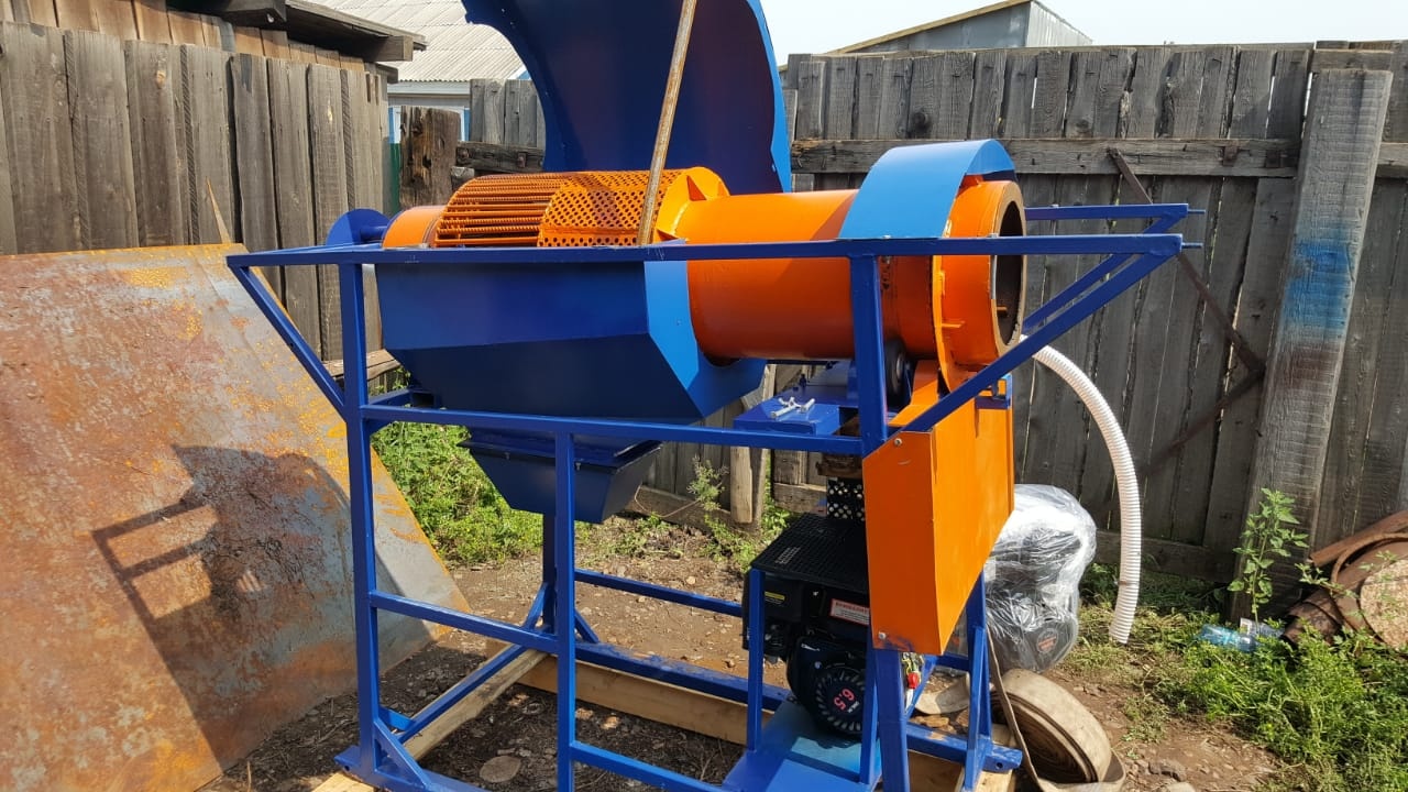

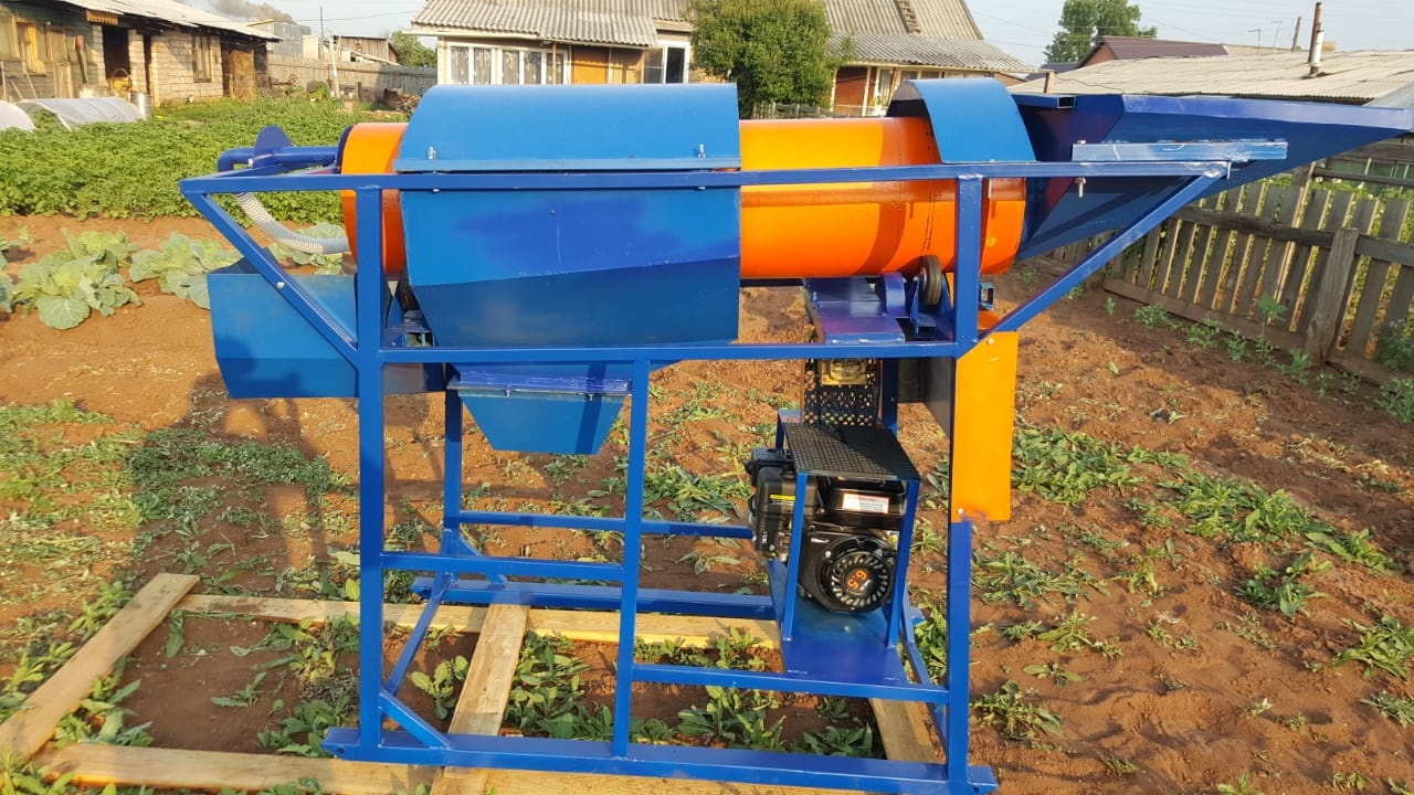

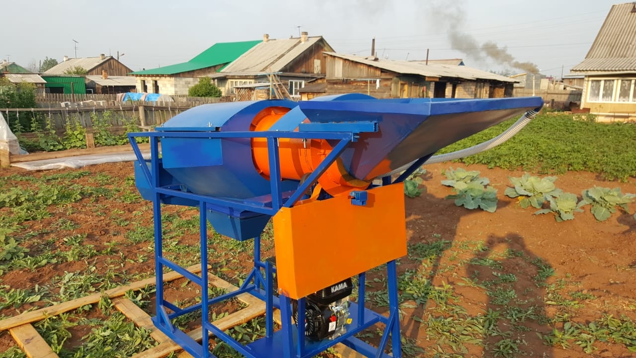

Мобильная скруббер бутара «МСБ 7».Прибор предназначен для добычи, геологической разведки, отладки технологий промывки, обучения, и в качестве дополнительного обогащения концентратов, полученных на шлюзах больших драг и пром приборов. ТЕХНИЧЕСКИЕ ХАРАКТЕРИСТИКИ
Мощность привода (кВт(ЛС)/об. в мин), 2,2(3,0)/3000 2,6(3,5
Максимальная производительность по исходному материалу, м3/ч 7,0
Частота вращения бутары, об/мин, не более 35-45(регул.) оборт. мин.
Длина глухой части бутары, мм 600
Длина сеющей части бутары, мм 600
Диаметр отверстий на сеющей части, мм 15-20
Угол наклона бутары по ровной поверхности, град - 5°
Масса изделия, кг. 266кг.
Габаритные размеры изделия: Длина 2198 мм. Ширина / ширина со шлюзом 875 / 2535 мм. Высота 1400 мм.
Пром прибор "МСБ-7" предназначен для дезинтеграции и обогащения золотоносных песков исходной крупностью до 38 мм. с целью получения обогащенного концентрата. Пром прибор применяется на россыпных месторождениях золота и платины в качестве обогатительного оборудования, для промывки проб в геологоразведке или в стадии сокращения материала. бутара промприбора вращается на износостойких полиуретановых колесах, обеспечивающих надежную и длительную работу промприбора. Промприбор оснащен штатным уровнем, облегчающим установку прибора в двух плоскостях. Для сохранения от пыли и грязи, уровень закрывается откидной крышкой. Водовод от мотопомпы подключается к промприбору быстроразъемным соединением (БРС), способствующим к мобильной быстрой перестановке. Сеющая часть бутары изготавливается из износостойкой стали-Сталь Swebor. При необходимости сетку можно поменять на другой размер сита. В промприборе каждый узел орошения регулируется индивидуально, что очень удобно для изменения объема воды в приемном бункере или скруббер-бутаре. На раме промприбора установлен(по желанию заказчика) ящик для инструмента, в котором штатно находятся необходимые запчасти, смазка, ключи, инструменты. В орошении прибора дополнительно установлен шланг с пистолетом(по желанию заказчика) для удобства съема концентрата. Также к данному элементу орошения можно подсоединить доводочное оборудование, необходимое для работы после съема концентрата- производительность: 2м3 до 5м3/час; - расход воды: 300-370 л/мин; - размер куска (макс): 15-20 мм. Легко и без труда демонтируется и собирается.
