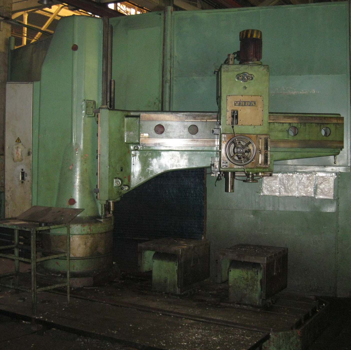

Радиально-сверлильный станок VR8A (аналог радиально-сверлильного станка 2М57) служит для: растачивания и развертывания отверстий, рассверливания, сверления и зенкерования, подрезки торцов, нарезания резьбы. Также есть возможность выполнения других аналогичных операций при обработке различных заготовок.
Станок VR8A выполнен в двух колоночной компоновке станочной части, что и позволяет создать жесткую конструкцию узла, не допускающая смещение оси шпинделя при зажиме колонны. Специализированный зажим колонны центрального типа создает тормозной момент, который в свою очередь гарантирует высокопроизводительное сверление. Так же снижение утомляемости оператора и высокой производительности работ на данном станке способствует то что, поворот колонны не требуется значительного усилия на самом малом радиусе сверления.
Станок обладает широким диапазоном подач и чисел оборотов шпинделя за счет этого обеспечивается высокопроизводительная работа при любых используемых инструментах и сочетаниях обрабатываемых материалов.
При достижении заданной глубины сверления в станке имеется механизм автоматического выключения. Уравновешивание шпинделя обеспечивает специальный противовес, за счет этого достигается удобная регулировка в случае изменения массы инструмента.

| Наибольшие диаметры сверления | |
| Наибольший диаметр сквозного сверления в стали прочностью 600 Н/мм2, мм | 80 |
| Наибольший диаметр сквозного сверления в сером чугуне прочностью 250 Н/мм2, мм | 110 |
| Наибольший диаметр растачивания в стали прочностью 600 Н/мм2 с применением кондуктора, мм | 300 |
| Наибольшая резьба, нарезаемая в стали прочностью 600 Н/мм2 | М76 |
| Наибольшая резьба, нарезаемая в сером чугуне прочностью 250 Н/мм2 | М100 |
| Основные размеры | |
| Расстояние от оси шпинделя до направляющей гильзы, мм: | |
| наибольшее | 2515 |
| наименьшее | 500 |
| Окружность центров сверлённых отверстий, мм: | |
| наибольшая | 5812 |
| наименьшая | 1814 |
| Расстояние от шпинделя до плиты основания, мм: | |
| наибольшее | 2200 |
| наименьшее | 625 |
| Наибольшее вертикальное перемещение траверсы, мм | 1100 |
| Наибольшее горизонтальное перемещения шпиндельной бабки вдоль траверсы, мм | 2015 |
| Угол поворота траверсы вокруг колонны слева направо и обратно | 0° – 360° |
| Шпиндель | |
| Диаметр головки шпинделя, мм | 110 h6 |
| Внутренний конус шпинделя | Морзе 6 |
| Диаметр шпинделя, мм | 65 |
| Ход шпинделя, мм | 475 |
| Обороты шпинделя: | |
| количество ступеней | 30 |
| пределы чисел оборотов, об/мин | 9 – 1400 |
| Подачи шпинделя: | |
| количество ступеней | 16 |
| пределы величин подач, мм/об | 0,035 – 2,8 |
| Плита основания | |
| Размеры плиты основания, мм | 3680/1400 |
| Размеры крепёжной поверхности, мм | 2565/1380 |
| Высота плиты основания, мм | 300 |
| Количество, ширина и межосевое расстояние зажимных пазов | 4 х 30 х 250 |
| Привод | |
| Суммарная потребляемая мощность станка, кВт | 15,5 |
| Двигатель для сверления: | |
| мощность, кВт | 10 |
| число оборотов, об/мин | 1420 |
| Двигатель для подъёма и опускания траверсы: | |
| мощность, кВт | 4 |
| число оборотов, об/мин | 1425 |
| Двигатель гидравлического насоса: | |
| мощность, кВт | 0,6 |
| число оборотов, об/мин | 1400 |
| Двигатель охлаждающего насоса: | |
| мощность, кВт | 0,125 |
| число оборотов, об/мин | 2800 |
| Размеры и масса | |
| Габаритные размеры станка, мм: | |
| длина | 4327 |
| ширина | 1456 |
| высота | 4560 |
| Масса станка со стандартными принадлежностями, кг | 10 800 |
| Габариты необходимого рабочего пространства*, мм | 6910 х 6520 х 4560 |
| Наибольшая монтажная высота, мм | 5400 |
