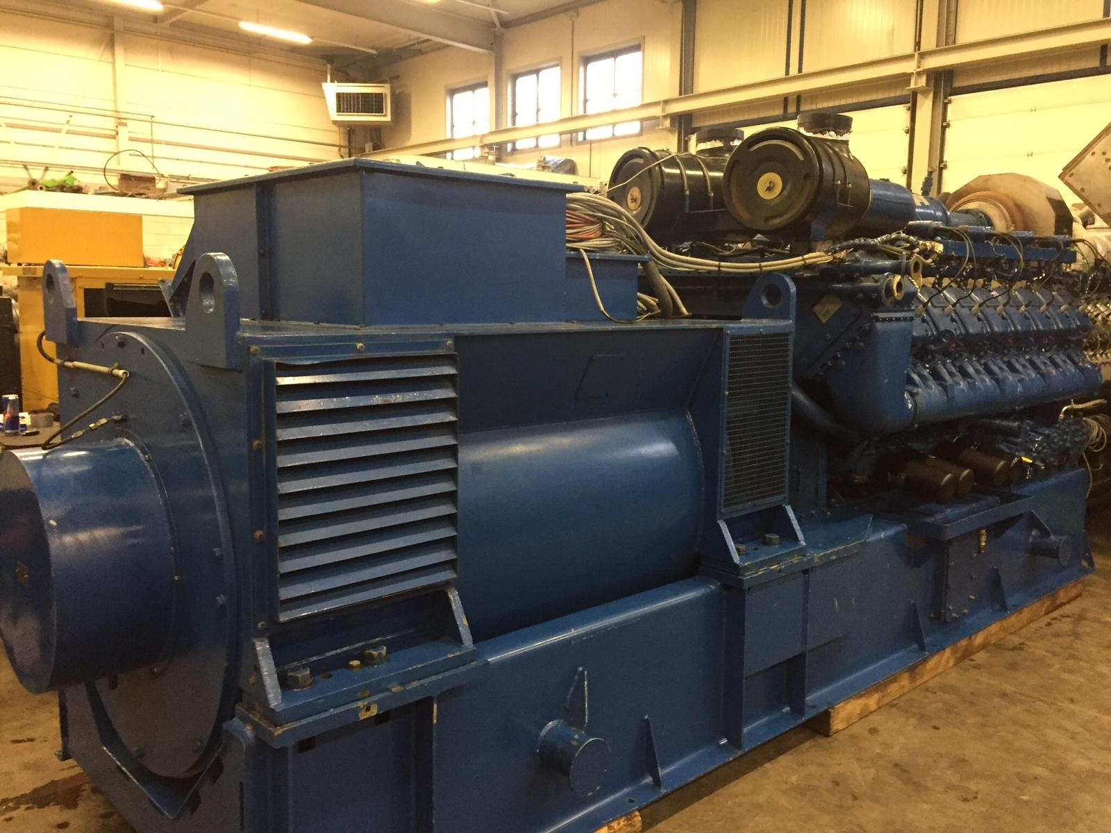

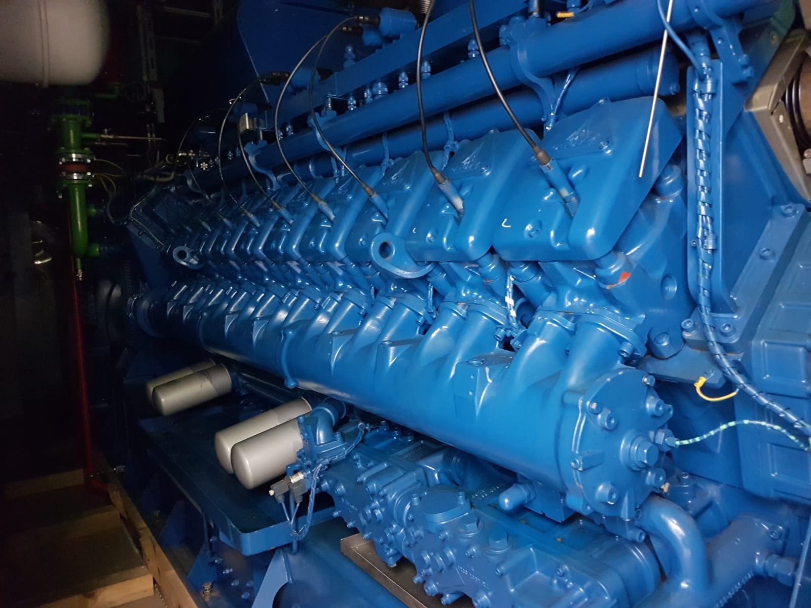

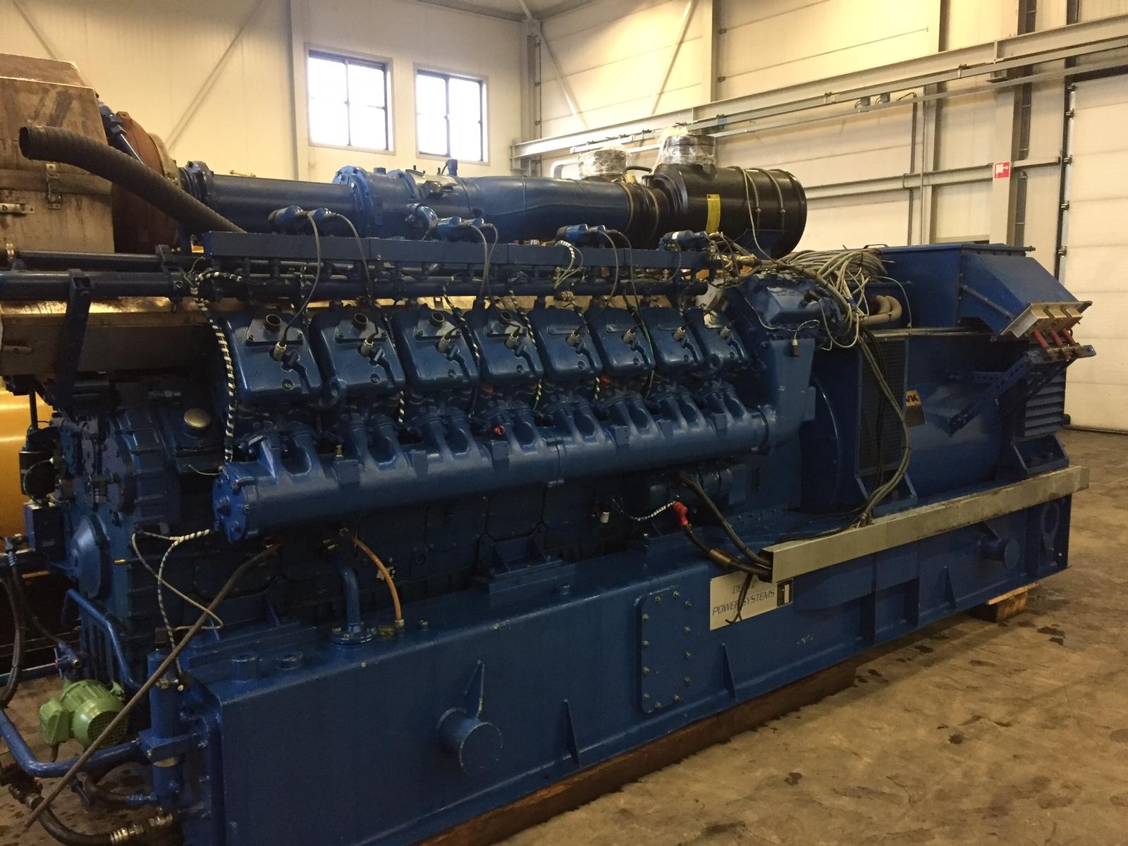

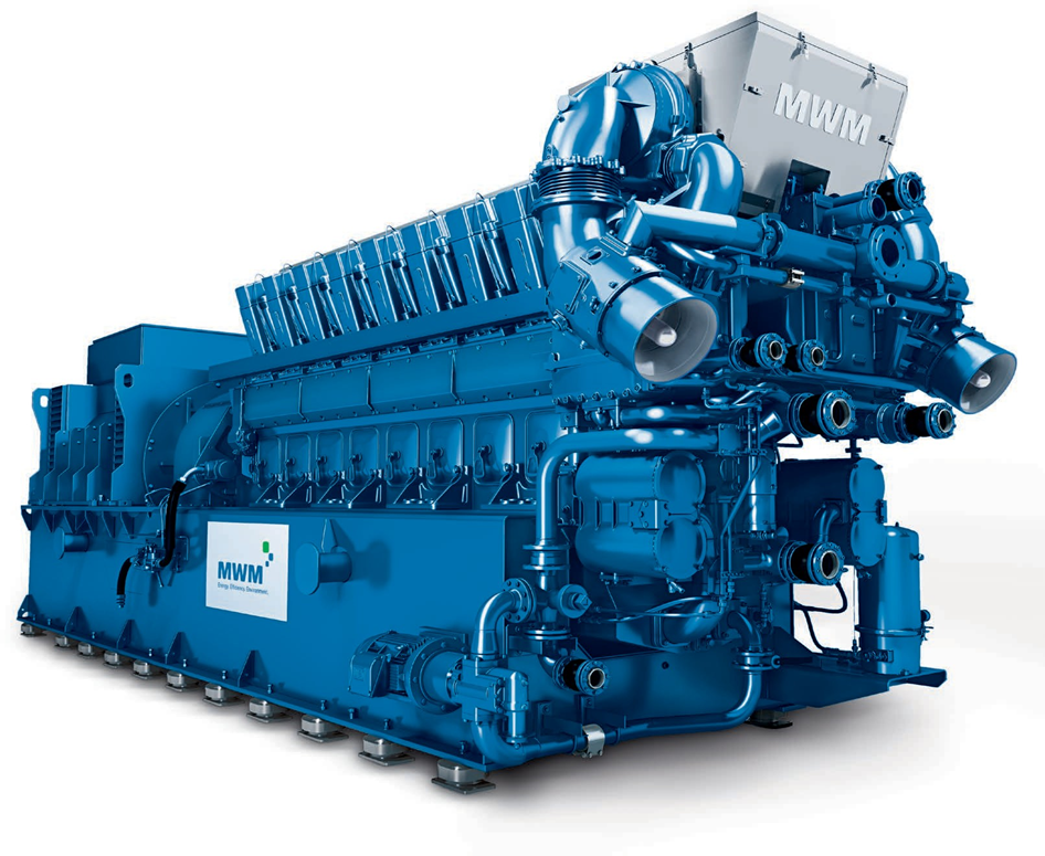

Газопоршневая электростанция SUMAB (MWM) 1200 Квт
Обновлено 19.05.2026 207851

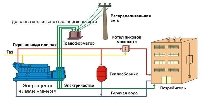

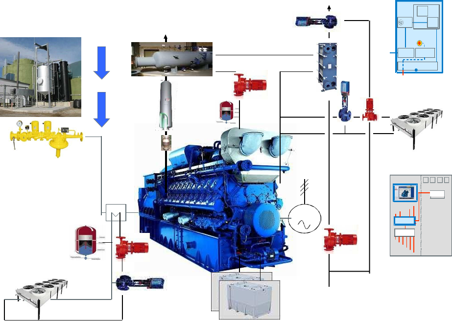

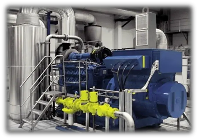

Представитель Шведской компании Sumab Energy – предлагает Вам ознакомиться с оборудованием для выработки электроенергии и тепла - когенерации.
Компания Sumab Energy активно сотрудничает с Европейскими поставщиками оборудования - MWM, Caterpillar, GE Jenbacher.

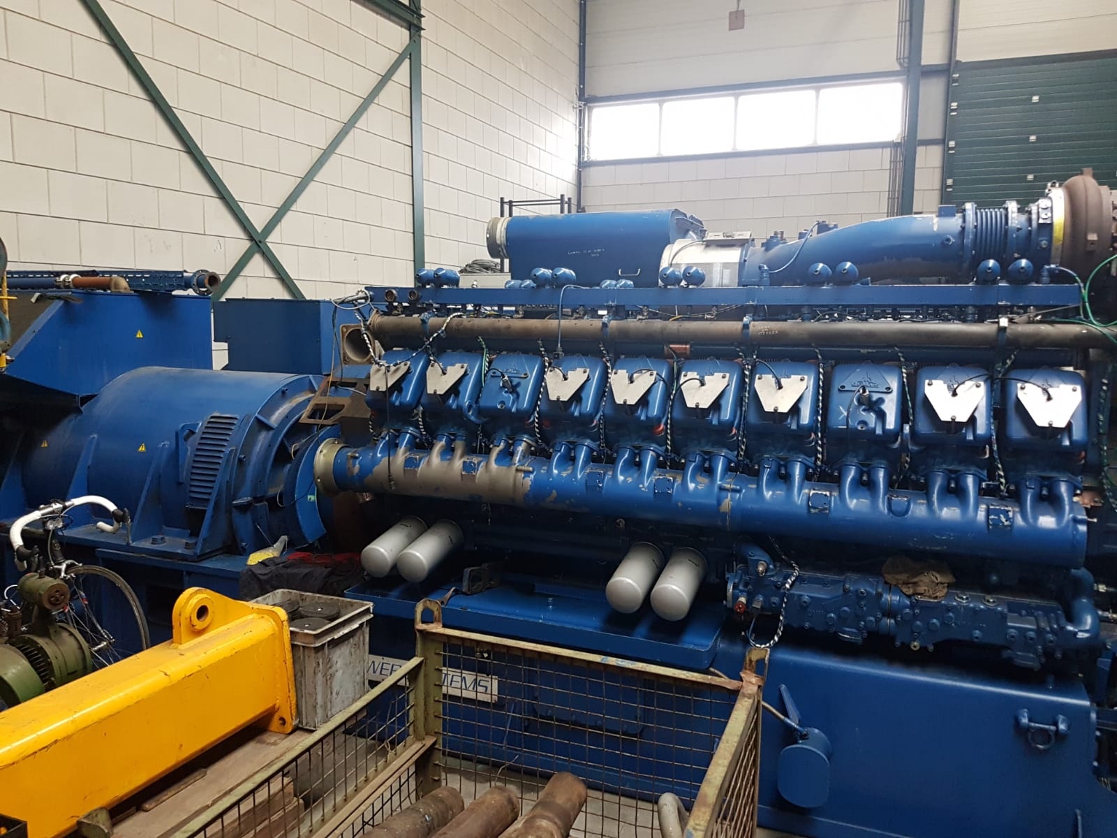

Технические характеристики газопоршневой электростанции SumabB (MWM) 1200:
Мощность, кВт 1125/1200
Скорость вращения, об/мин 1500 (50 Гц)
Среднее эффективное давление, бар 18,9
Температура выхлопных газов (прибл.), °C 415
Масса выхлопных газов во влажном состоянии (прибл.), кг/ч 6407
Количество воздуха для сгорания топлива (прибл.), кг/ч 6203
Температура приточного воздуха, (мин./оптим.), °C 20/25
Количество приточного воздуха (прибл.), кг/ч 29356
Диаметр цилиндра/ход поршня, мм 170/195
Рабочий объем, дм3 53,1
Степень сжатия 13,5 : 1
Средняя скорость поршня, м/с 9,8
Объем смазочного масла, дм3 205
Средний расход масла при полной нагрузке, г/кВтч 0,20
КПД генератора, % 97,2
Электрическая мощность на клеммах генератора, кВт 1200
Мощность теплоотдачи рубашки охлаждения (± 8 %), кВт 606
Мощность теплоотдачи интеркулера 2-ой ступени (± 8 %), кВт 106
Мощность теплоотдачи выхлопа,
охлажденного до 120 °C (± 8 %), кВт 591
Теплоизлучение двигателя, кВт 40
Теплоизлучение электрогенератора, кВт 30
Мощность потребления топлива (+ 5 %), кВт 2750
Электрический КПД, % 43,7
Тепловой КПД, % 43,5
Общий КПД, % 87,2
Расход жидкости в рубашке охлаждения (мин/макс.), м3/ч 36/56
Коэффициент KVS-двигателя, м3/ч 42,0
Расход охлаждающей жидкости в интеркулере, м3/ч 35
Коэффициент KVS-интеркулера, м3/ч 30
Объем рубашки охлаждения, дм3 111
Объем охлаждающей жидкости интеркулера, дм3 28
