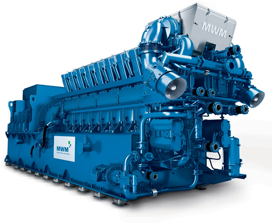

Газопоршневая электростанция SUMAB (MWM) 4 000 Квт
Обновлено 19.05.2026 207857

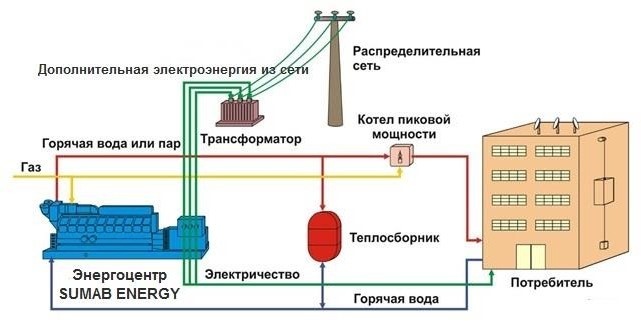

Представитель Шведской компании Sumab Energy – предлагает Вам ознакомиться с оборудованием для выработки электроенергии и тепла - когенерации.
Компания Sumab Energy активно сотрудничает с Европейскими поставщиками оборудования - MWM, Caterpillar, GE Jenbacher.
Технические характеристики газопоршневой электростанции Sumab (MWM) 4000:

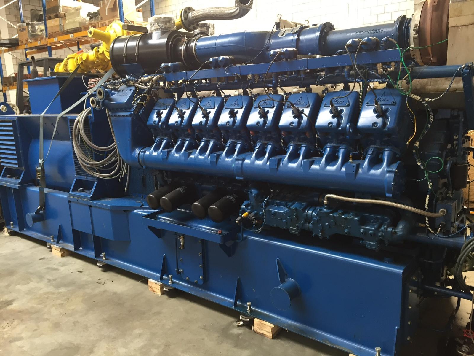

Sumab 4000 (двигатель MWM TCG 2032 V16)
Мощность, кВт 4000
Скорость вращения, об/мин 1000 (50 Гц)
Среднее эффективное давление, бар 20
Температура выхлопных газов (прибл.), °C 436
Масса выхлопных газов во влажном состоянии (прибл.), кг/ч 22217
Количество воздуха для сгорания топлива (прибл.), кг/ч 21488
Температура приточного воздуха, (мин./оптим.), °C 10/25
Количество приточного воздуха (прибл.), кг/ч 114305
Диаметр цилиндра/ход поршня, мм 260/320
Рабочий объем, дм3 271,8
Степень сжатия 12,0 : 1
Средняя скорость поршня, м/с 10,7
Объем смазочного масла, дм3 2200
Средний расход масла при полной нагрузке, г/кВтч 0,30
КПД генератора, % 97,95
Электрическая мощность на клеммах генератора, кВт 4300
Мощность теплоотдачи рубашки охлаждения (± 8 %), кВт 1538
Мощность теплоотдачи интеркулера 2-ой ступени (± 8 %), кВт 326
Мощность теплоотдачи выхлопа,
охлажденного до 120 °C (± 8 %), кВт 2240
Теплоизлучение двигателя, кВт 220
Теплоизлучение электрогенератора, кВт 90
Мощность потребления топлива (+ 5 %), кВт 9891
Электрический КПД, % 43,5
Тепловой КПД, % 43,7
Общий КПД, % 87,2
Расход жидкости в рубашке охлаждения (мин/макс.), м3/ч 105/130
Коэффициент KVS-двигателя, м3/ч 93,0
Расход охлаждающей жидкости в интеркулере, м3/ч 65
Коэффициент KVS-интеркулера, м3/ч 57
Объем рубашки охлаждения, дм3 570
Объем охлаждающей жидкости интеркулера, дм3 51
