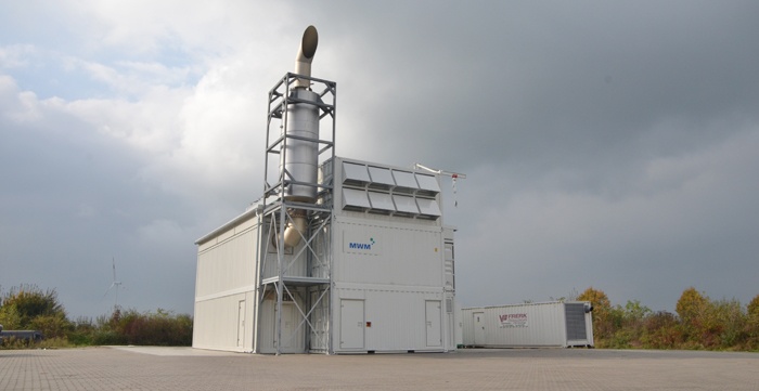

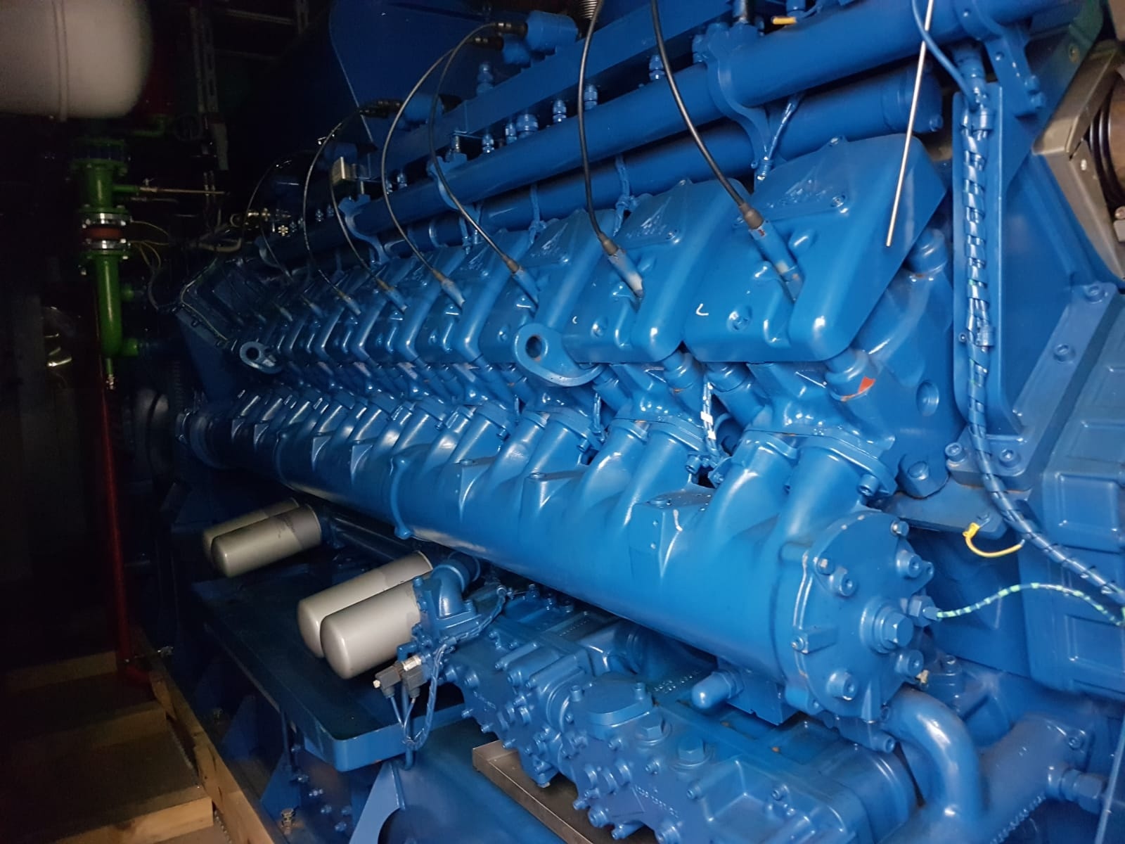

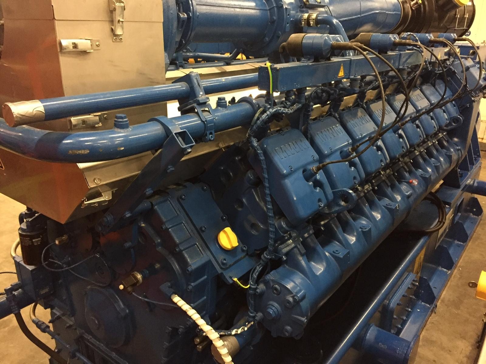

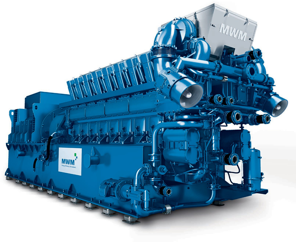

Газопоршневая электростанция SUMAB (MWM) 2000 Квт
Обновлено 19.05.2026 207855

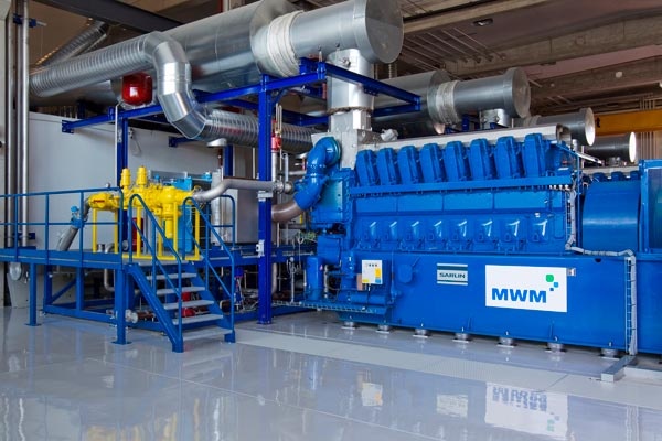

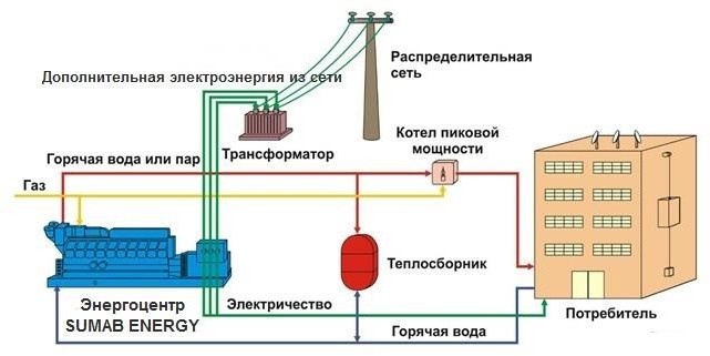

Представитель Шведской компании Sumab Energy – предлагает Вам ознакомиться с оборудованием для выработки электроенергии и тепла - когенерации.
Компания Sumab Energy активно сотрудничает с Европейскими поставщиками оборудования - MWM, Caterpillar, GE Jenbacher.
Технические характеристики газопоршневой электростанции SumabB (MWM) 2000:
Мощность, кВт 2000
Скорость вращения, об/мин 1500 (50 Гц)
Среднее эффективное давление, бар 18,6
Температура выхлопных газов (прибл.), °C 424
Масса выхлопных газов во влажном состоянии (прибл.), кг/ч 10688
Количество воздуха для сгорания топлива (прибл.), кг/ч 10349
Температура приточного воздуха, (мин./оптим.), °C 20/25
Количество приточного воздуха (прибл.), кг/ч 49239
Диаметр цилиндра/ход поршня, мм 170/195
Рабочий объем, дм3 88,5
Степень сжатия 13,5 : 1
Средняя скорость поршня, м/с 9,8
Объем смазочного масла, дм3 300
Средний расход масла при полной нагрузке, г/кВтч 0,20
КПД генератора, % 97,3
Электрическая мощность на клеммах генератора, кВт 2000
Мощность теплоотдачи рубашки охлаждения (± 8 %), кВт 978
Мощность теплоотдачи интеркулера 2-ой ступени (± 8 %), кВт 178
Мощность теплоотдачи выхлопа,
охлажденного до 120 °C (± 8 %), кВт 1012
Теплоизлучение двигателя, кВт 70
Теплоизлучение электрогенератора, кВт 56
Мощность потребления топлива (+ 5 %), кВт 4583
Электрический КПД, % 43,7
Тепловой КПД, % 43,3
Общий КПД, % 87,0
Расход жидкости в рубашке охлаждения (мин/макс.), м3/ч 60/85
Коэффициент KVS-двигателя, м3/ч 66,0
Расход охлаждающей жидкости в интеркулере, м3/ч 40
Коэффициент KVS-интеркулера, м3/ч 72
Объем рубашки охлаждения, дм3 210
Объем охлаждающей жидкости интеркулера, дм3 52
