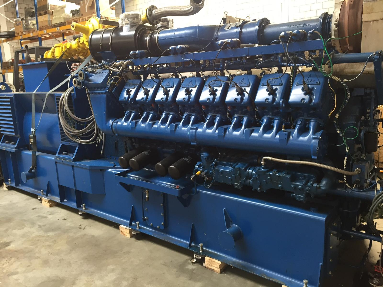

Газопоршневая электростанция SUMAB (GE Jenbacher. MWM) 1500 Квт
Обновлено 19.05.2026 207853

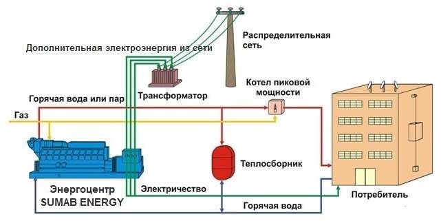

Представитель Шведской компании Sumab Energy – предлагает Вам ознакомиться с оборудованием для выработки электроенергии и тепла - когенерации.
Компания Sumab Energy активно сотрудничает с Европейскими поставщиками оборудования - MWM, Caterpillar, GE Jenbacher.

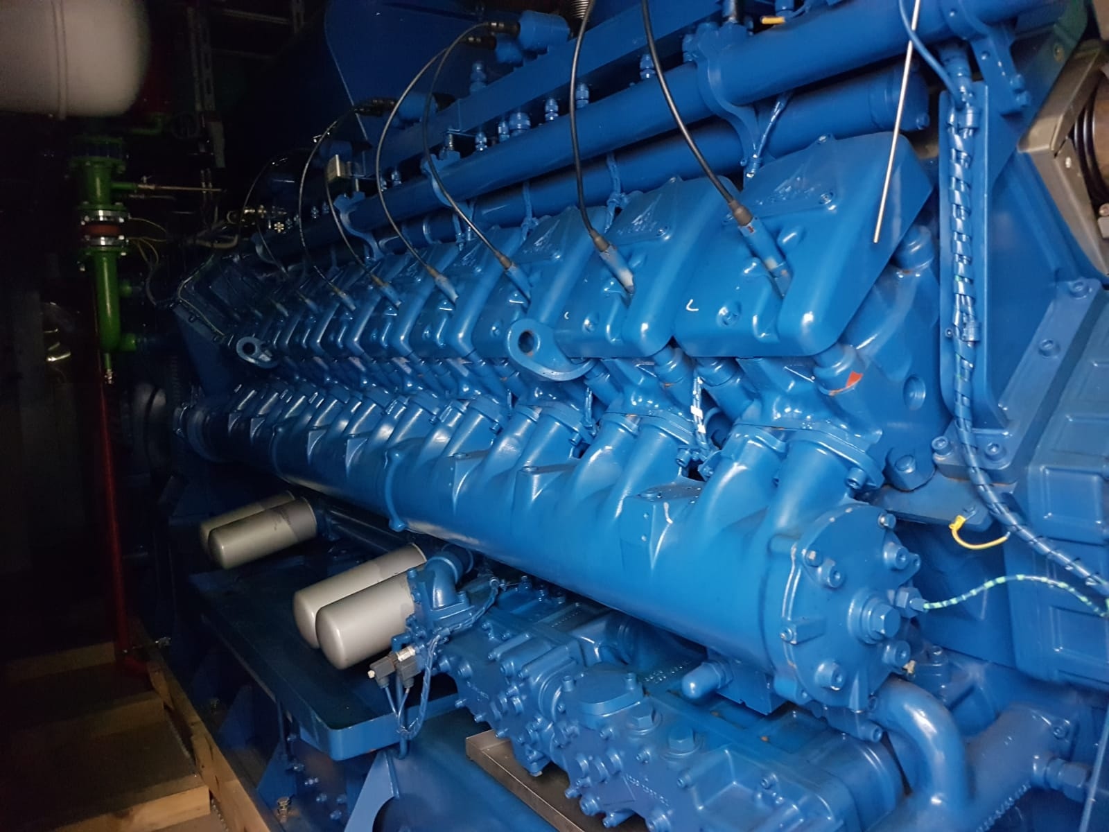

Технические характеристики газопоршневой электростанции SumabB (MWM) 1500:
Sumab 1500 (двигатель MWM TCG 2020 V16)
Мощность, кВт 1500
Скорость вращения, об/мин 1500 (50 Гц)
Среднее эффективное давление, бар 18,1
Температура выхлопных газов (прибл.), °C 423
Масса выхлопных газов во влажном состоянии (прибл.), кг/ч 8422
Количество воздуха для сгорания топлива (прибл.), кг/ч 8155
Температура приточного воздуха, (мин./оптим.), °C 20/25
Количество приточного воздуха (прибл.), кг/ч 38242
Диаметр цилиндра/ход поршня, мм 170/195
Рабочий объем, дм3 70,8
Степень сжатия 13,5 : 1
Средняя скорость поршня, м/с 9,8
Объем смазочного масла, дм3 265
Средний расход масла при полной нагрузке, г/кВтч 0,20
КПД генератора, % 97,2
Электрическая мощность на клеммах генератора, кВт 1500
Мощность теплоотдачи рубашки охлаждения (± 8 %), кВт 790
Мощность теплоотдачи интеркулера 2-ой ступени (± 8 %), кВт 134
Мощность теплоотдачи выхлопа,
охлажденного до 120 °C (± 8 %), кВт 796
Теплоизлучение двигателя, кВт 52
Теплоизлучение электрогенератора, кВт 45
Мощность потребления топлива (+ 5 %), кВт 3606
Электрический КПД, % 43,3
Тепловой КПД, % 44
Общий КПД, % 87,3
Расход жидкости в рубашке охлаждения (мин/макс.), м3/ч 50/65
Коэффициент KVS-двигателя, м3/ч 46
Расход охлаждающей жидкости в интеркулере, м3/ч 35
Коэффициент KVS-интеркулера, м3/ч 30
Объем рубашки охлаждения, дм3 151
Объем охлаждающей жидкости интеркулера, дм3 28
