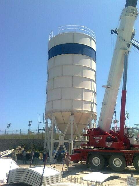

Силос 1.000 Tонн вместимостью, болтовой цементный , Спецификация:1. Силос: 1.000 T2. Высота: 23.629 mm3. Диаметр: Ø 8.500 mm4. Опорные ноги: 12 шт.5. Диаметр ног: Ø 400 mm7. Общий вес: 65.000 kg8....
STROY-TECH Официальный представитель компании производителя Polygonmach Makina (Турция) предлагает Минимальные Заводские цены.
Поставка от Производителя оборудования в любой регион или страну.
Производитель проводит шеф-монтаж и обучение персонала.
Турецкая компания Polygonmach Makina является ведущим производителем Цементных силосов и другого оборудования - бетоносмесительных установок, установок для просеивания песка и мойки, стационарных и мобильных дробилок в Турции с момента ее основания в 2015 году.
Polygonmach производит свою продукцию на своем заводе, расположенном в Анкаре, столице Турции.
Продукция Polygonmach экспортируется в более чем тридцать стран на четырех континентах. Голландия, Швейцария, Украина, Болгария, Словения, Словакия, Сербия, Швеция, Венгрия, Румыния, Латвия, Египет, Алжир, Тунис, Марокко, - и еще много других стран, где покупатели предпочитают наши заводы.
Polygonmach - это компания, ориентированная на клиента, команду и управление процессами, где первостепенное значение имеет приверженность отношениям с клиентами.
Сертификат системы менеджмента качества ISO 9001: 2008 и сертификат CE нашей продукции являются основными показателями политики качества.

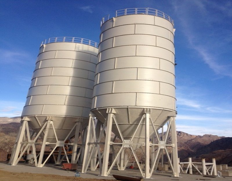

1.000 Tонн вместимостью болтовой цементный силос, Спецификация:
1. Силос: 1.000 T
8. Материал ног силоса: Ø273 x 10 mm стальная труба
9. Упоры поддержки ног: NPL 80 mm
10. Толщина металла опорных ног силоса: 20-25 mm
11. Коническая поддерживающая часть: 160 mm стальной канал.
12. Коническая часть , материал: ST- 37, 10 mm сталь
13. Тело силоса, материал: ST -37, 10 - 8 - 6 mm сталь листовая.
14. Крыша силоса, материал: ST -37, 6 mm сталь листовая.
15. Внутренние компоненты включены.
16. Наружные компоненты включены.
17. Крыша силоса с ограждением.
18. Платформа для обслуживания включена.
19. Загрузочная труба: 4’’снаружи силоса включена.
20. Данная конструкция силоса является стандартной, в случае необходимости, по техническому заданию покупателя, может быть корректировка параметров.
Покрытие: 1 слой антикоррозионной краски, 2 слоя эпоксидная краска, общая толщина краски: 140 мкм
Цементный шнек
Размер : Ø 323 x 10.000 mm
Мотор : 15 kW
Производитель : WAM ( Italy)
Фильтр силоса:
Площадь фильтрации: 24.5 m2
3 электромагнитные клапаны с пневмо-очисткой.
Расход воздуха 4,5 Nmc/h
Brand : WAM ( Italу)
Он изготовлен с AISI 304 (исключена пластина элемента) с фланцевым корпусом фильтра для крепления к силосу с набором из 24 болтов.
Клапан безопасности, индикаторы уровня, аксессуары.
Клапан безопасности
Индикаторы уровня: 2 шт., верхний и нижний уровень.
Двустворчатый клапан.
Насадки
Brand : WAM (Italy)
Разгрузочный блок
Бренд: Ozbekoglu
Диаметр впускного отверстия: 300 мм
Максимальная вместимость: 250 м³ / ч
Внутренний и наружный сильфон: ПВХ с резиновым покрытием
Группа привода: 0,75 кВт
Электрическая панель и кнопка: Дополнительно
Фильтр и вентилятор: без (может поставляться отдельно)
Предельный переключатель для втянутого и выдвинутого положения: включен
Индикатор уровня: 230 В перем.
Рабочая температура: Номинальная - 40 ° C / + 90 ° C
