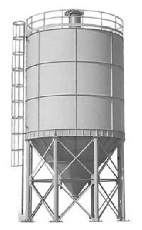

STROY-TECHПараметры цементного силоса 500 т. :
1. Объем силоса: 500 T
2. Высота: 19.945 mm
3. Ширина (диаметр): Ø 6.180 mm
4. Количество опор: 6
5. Диаметр выхода: Ø 400 mm
6. Вес силоса: 35.000 kg
7. Материал опор силоса: Ø 273 x 12 mm Стальная труба
8. Опоры имеют крестовые крепления тип NPL 80 mm стальной профиль.
9. Опоры произведены из 20-25 mm стали.
10. Коническая часть произведена из 8 mm стального листа.
11. Основной корпус силоса произведен из 8-6-5 mm стального листа.
12. Верхняя часть (крыша) изготовлена из 6 mm стального листа.
13. Лестница внутри включена.
14. Силос имеет наружную лестницу, которая начинается от основания и доходит до верхней крышки силоса.
15. На крыше силоса имеются перила.
16. Наполнительная труба 4’’ и может быть изменена исходя из потребностей заказчика.
17. Все параметры силоса рассчитаны исходя из требований к данному оборудованию и полностью им соответствуют.
Шнек: Размер: Ø 323 x 10.000 mm
Motor: 15 kW Brand : WAM Origin : Italy
Фильтр силоса (Опция): Площадь фильтрации: 24.5 m2
3 электромагнитные клапаны с пневмо-очисткой.
Расход воздуха 4,5 Nmc/h Brand : WAM (Italy)
Изготовлен с AISI 304 (исключена пластина элемента) с фланцевым корпусом фильтра для крепления к силосу с набором из 24 болтов.
Безопасный клапан, индикаторы уровня, аксессуары (Опция)
Предохранительный клапан
Датчик уровня: 2 шт., верхний и нижний уровень.
Клапан «бабочка». Насадки Brand : WAM (Italy)
Загрузочный блок (Опция)
Диаметр впускного отверстия: 300 мм
Максимальная производительность: 250 м³ / ч
Внутренний и наружный сильфон: с резиновым покрытием ПВХ
Группа привода: 0,75 кВт
Электрическая панель и кнопка: Дополнительно
Фильтр и вентилятор: без (может поставляться отдельно)
Предельный выключатель для втянутого и выдвинутого положения: включен
Индикатор уровня: 230 В переменного тока, вращающийся лопастной тип, в комплекте
Рабочая температура: Номинальная -40 ° C / + 90 ° C
