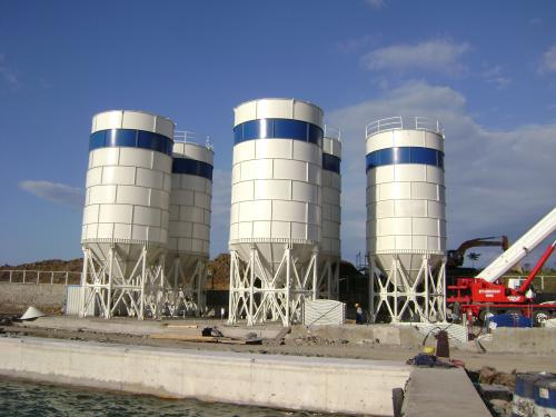

STROY-TECHСилос 1.000 Tонн вместимостью, болтовой цементный , Спецификация:
1. Силос: 1.000 T
2. Высота: 23.629 mm
3. Диаметр: Ø 8.500 mm
4. Опорные ноги: 12 шт.
5. Диаметр ног: Ø 400 mm
7. Общий вес: 65.000 kg
8. Материал ног силоса: Ø273 x 10 mm стальная труба
9. Упоры поддержки ног: NPL 80 mm
10. Толщина металла опорных ног силоса: 20-25 mm
11. Коническая поддерживающая часть: 160 mm стальной канал.
12. Коническая часть , материал: ST- 37, 10 mm сталь
13. Тело силоса, материал: ST -37, 10 - 8 - 6 mm сталь листовая.
14. Крыша силоса, материал: ST -37, 6 mm сталь листовая.
15. Внутренние компоненты включены.
16. Наружные компоненты включены.
17. Крыша силоса с ограждением.
18. Платформа для обслуживания включена.
19. Загрузочная труба: 4’’снаружи силоса включена.
20. Данная конструкция силоса является стандартной, в случае необходимости, по техническому заданию покупателя, может быть корректировка параметров.
Покрытие: 1 слой антикоррозионной краски, 2 слоя эпоксидная краска, общая толщина краски: 140 мкм
