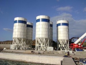

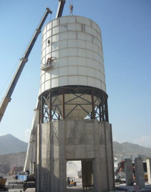

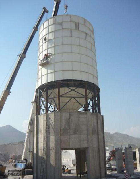

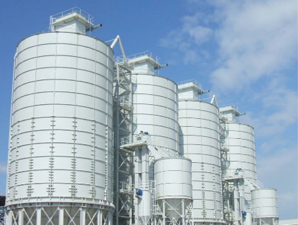

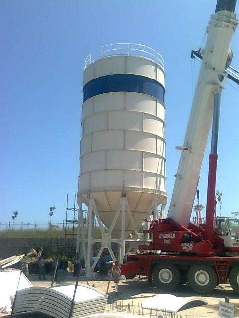

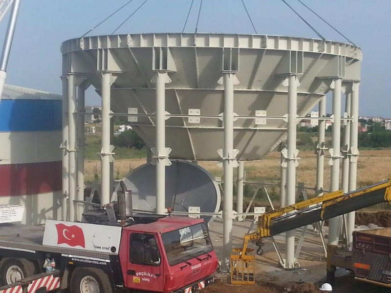

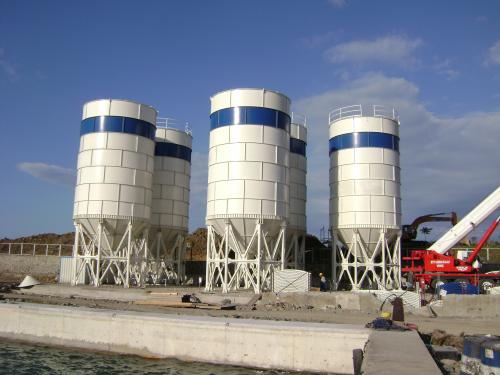

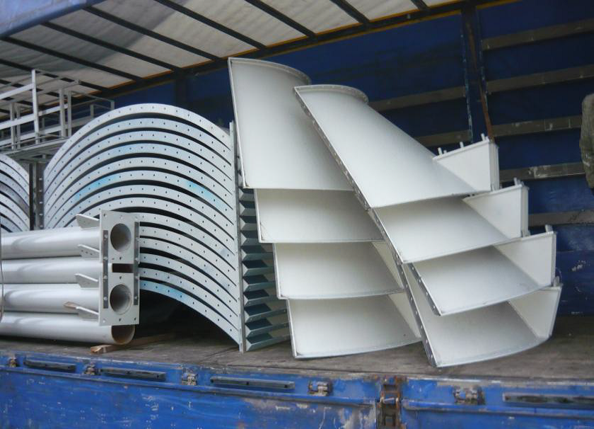

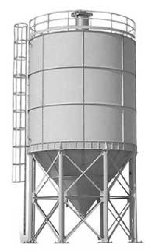

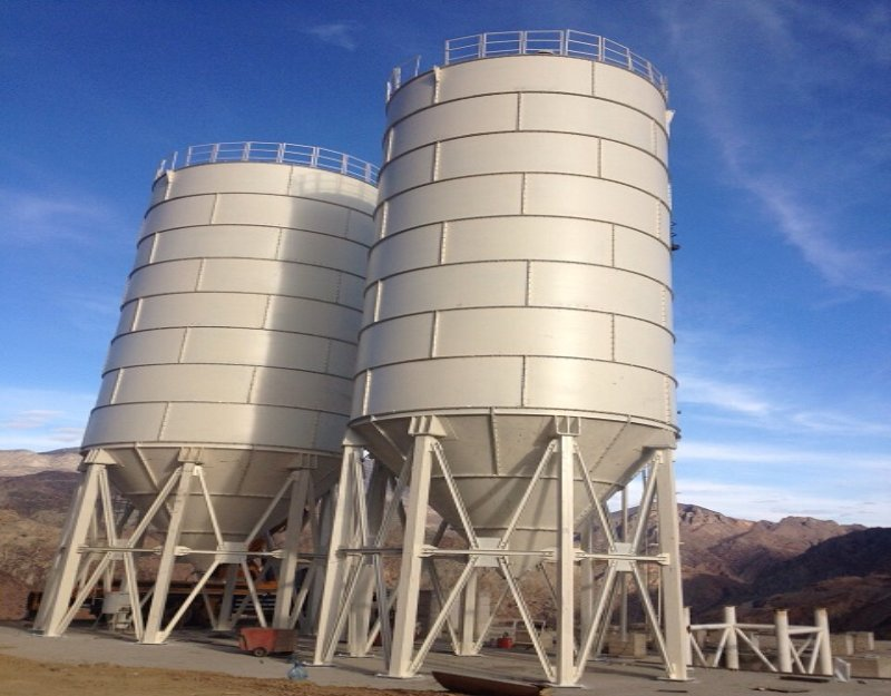

Цементный силос вместимостью 2.000 T, болтовой
Спецификация:
1. Силос: 2.000 T
2. Высота корпуса силоса: 20.758 mm
3. Диаметр: Ø 12.400 mm
4. Опорные ноги: 16 шт.
5. Диаметр ног: Ø 400 mm
7. Общий вес: 95.000 kg
8. Материал ног силоса: Ø323 x 12 mm стальная труба
9. Упоры поддержки ног: NPL 80 mm
10. Толщина металла опорных ног силоса: 20-25 mm
11. Коническая часть , материал: ST- 37, 10 mm сталь
12. Тело силоса, материал: ST -37, 10 - 8 - 6 mm сталь листовая.
13. Крыша силоса, материал: ST -37, 6 mm сталь листовая.
14. Внутренние компоненты включены.
15. Наружные компоненты включены.
16. Крыша силоса с ограждением.
17. Платформа для обслуживания включена.
18. Загрузочная труба: 4’’снаружи силоса включена.
19. Данная конструкция силоса является стандартной, в случае необходимости, по техническому заданию покупателя, может быть корректировка параметров.
Покрытие: 1 слой антикоррозионной краски, 2 слоя эпоксидная краска, общая толщина краски: 140 мкм.

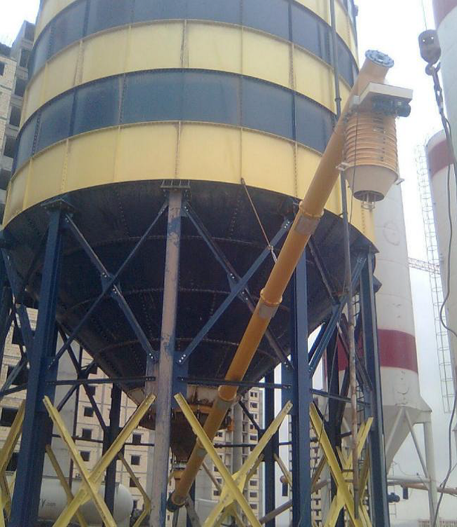

Цементный шнек
Размер : Ø 323 x 15.000 mm
Мотор : 15 kW
Производитель : Ozbekoglu
