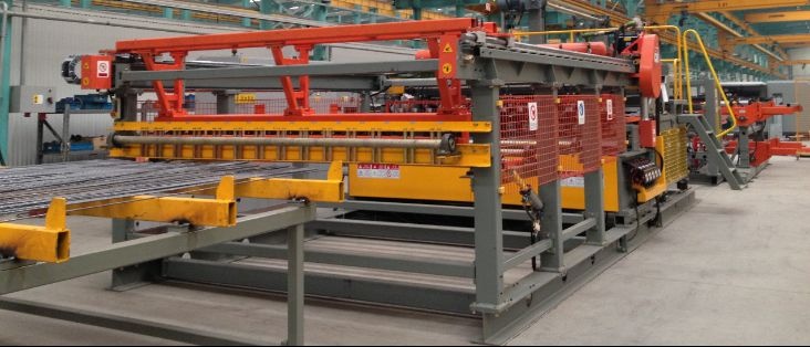

Автоматическая линия для сварки сетки TJK GWCP1200XM-BОсобенности:①Автоматический центр для сварки сетки GWCP1200XM-B имеет привлечение передовых технологий из Европы,многие блоки имеют патенты на...

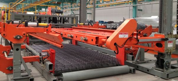

STROY-TECHПолуавтоматический центр для сварки сетки GWCZ2400/2800/3300JZ-B
Особенности:
①Полуавтоматический центр для сварки сетки GWCZ2400/2800/3300JZ-B имеет привлечение передовых технологий из Европы,многие блоки имеют патенты на изобретения.
①Полуавтоматический центр для сварки сетки GWCZ2400/2800/3300JZ-B имеет привлечение передовых технологий из Европы,многие блоки имеют патенты на изобретения. Высокая эффективность, выносливость и технологичных конструкции являются безопасными и надежными;

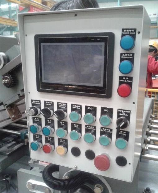

② Управление PLC работает с высокой точностью,LCD дисплеем легко управлять,мощное устройство памяти для запоминания рабочих форм, он способен взаимодействовать с программным обеспечением для управления;

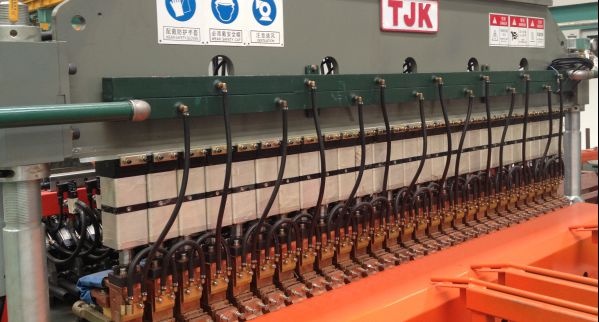

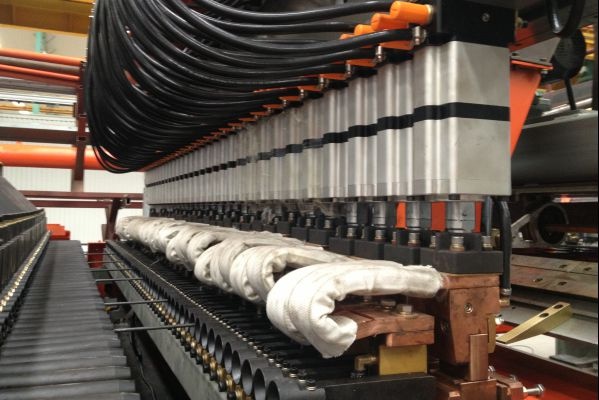

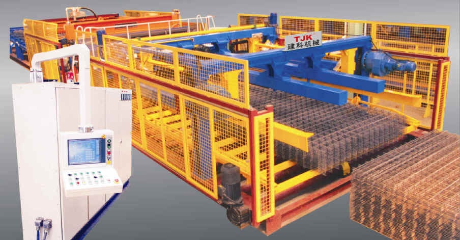

④ Трансформатор, электроды и SCR охлаждаются системой принудительного водяного охлаждения, для нормального действия станка монтируется система тестирования давления воздуха, это значительно продлевает срок службы;
⑤ Электрод сделан из редкоземельной меди сплава 1# , это повышает значительно Эффективность работы и экономит стоимость. Высокое качество сварки, крошечные искры;
