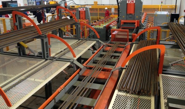

Линия для мерной резки пилой арматуры TJK GJW150 С имеет привлечение передовых технологий из Европы. Высокая эффективность, выносливость и технологичность конструкции являются безопасными и надежными, многие блоки имеют патенты на изобретения;
① Линия для мерной резки пилой арматуры GJW150 С разработана с привлечением передовых технологий из Европы. Высокая эффективность, выносливость и технологичность конструкции являются безопасными и надежными, многие блоки имеют патенты на изобретения;
② Управление PLC работает с высокой точностью,эффективностью и длительным сроком службы;
③ Линия для мерной резки пилой арматуры GJW150 С: максимальный диаметр прутка 50mm;
④ Резак линии изготовлен из специальных материалов, которые продлевают срок службы машины и повышает эффективность, покрытие линии обеспечивает безопасность работников;
⑤ Линия для мерной резки пилой арматуры GJW150 С было продано более 300 шт. по всему миру.

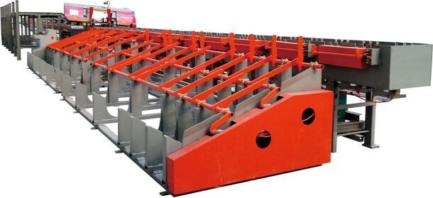

Технические данные:
Максимальный диаметр прутка 50mm;
Скорость подачи 60 [m/min]
Скорость резки 60 [m/min]
Ширина ленточной пилы 600 [mm]
Длина резки 800 – 12,000 [mm]
Допуск по длине резки ± 2 [mm]
Количество секций 4
Грузоподъемность ступенчатого стеллажа 3,500 [kg]
Грузоподъемность конвейера 800 [kg]
Рабочее давление воздуха ≥ 0.6 [Mpa]
Напряжение 380 [V] – 50[Hz]
Установленная мощность 26 [KW]
Арматурная линия для резки гарантирует высокую гибкость, производительность, длительный срок службы, легкую операцию.
