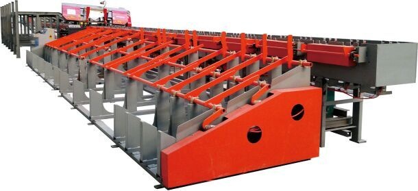

Линия для мерной резки пилой арматуры GJW1240 произведена с использованием передовых технологий из Европы.
Характеристики оборудования:
① Линия для мерной резки пилой арматуры GJW1240 произведена с использованием передовых технологий из Европы. Высокая эффективность, выносливость и технологичность конструкции являются безопасными и надежными, многие блоки имеют патенты на изобретения;
② Управление PLC работает с высокой точностью,эффективностью и имеет длительный срок службы;
③ Линия для мерной резки пилой арматуры GJW1240: максимальный диаметр прутка 50mm;
④ Резак линии изготовлен из специальных материалов, которые продлевают срок службы машины и повышает эффективность, покрытие линии обеспечивает безопасность работников;
⑤ Линий для мерной резки пилой арматуры GJW1240 было продано более 300 шт. по всему миру.
Технические данные:
Максимальный диаметр прутка 50mm
Скорость подачи 90 [m/min]
Скорость резки 12 [циклов /min]
Допуск по длине резки ± 1 [mm]
Длина резки 800 – 12,000 [mm]
Ширина лезвия 400 [mm]
Количество секций 3
Грузоподъемность ступенчатого стеллажа 2,000 [kg] за ступень Грузоподъемность конвейера 500 [kg]
Рабочее давление воздуха ≥ 0.6 [Mpa]
Напряжение 415 [V] - 50[Hz] - 3[фазы]
Установленная мощность 35 [KW]
Арматурная линия для резки гарантирует высокую гибкость, производительность, длительный срок службы, легкую эксплуатацию.
Производительность :
Диаметр (HRB335) (HRB400) (HRB500)
10 мм - 45 - 37 - 35
12 мм - 35 - 30 - 25
16 мм - 22 - 18 - 14
20 мм - 18 - 15 - 12
22 мм - 16 - 14 - 11
25 мм - 13 - 10 - 8
28 мм - 12 - 9 - 7
32 мм - 10 - 7 - 4
36 мм - 9 - 6 - 3
40 мм - 5 - 3 - 2
45 мм - 3 - 2 - 2
50 мм - 2 - 1 - 1
