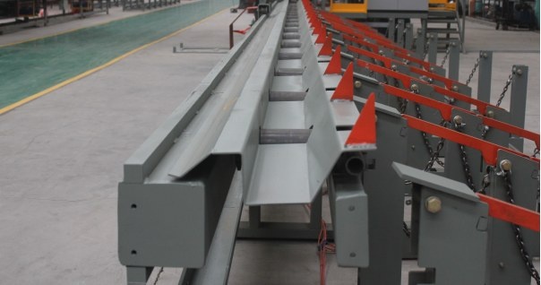

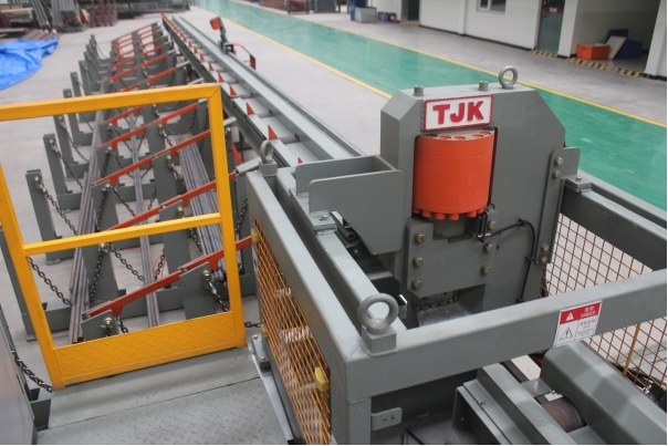

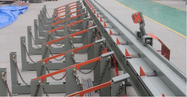

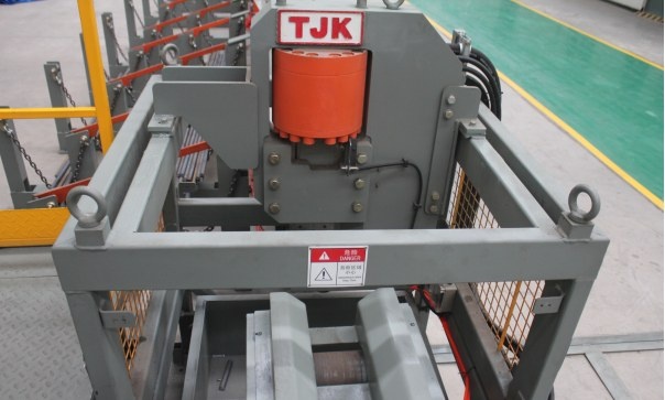

Линия для мерной резки пилой арматуры GJW0816 имеет привлечение передовых технологий из Европы.
Высокая эффективность, длительный срок службы и технологичность конструкции являются безопасными и надежными, многие блоки имеют патенты на изобретения.
① Линия для мерной резки пилой арматуры GJW0816 произведена с привлечением передовых технологий из Европы. Высокая эффективность, выносливость и технологичность конструкции являются безопасными и надежными, многие блоки имеют патенты на изобретения;
② Управление PLC работает с высокой точностью,эффективностью ;
③ Линия для мерной резки пилой арматуры GJW0816: максимальный диаметр прутка 50mm;
④Резак линии изготовлен из специальных материалов, которые продлевают срок службы машины и повышает эффективность, покрытие линии обеспечивает безопасность работников;
⑤ Линий для мерной резки пилой арматуры GJW0816 было продано более 300 шт. по всему миру.
Технические данные:
Скорость подачи 60 [m/min]
Скорость резки 16 [циклов /min]
Допуск по длине резки ± 1 [mm]
Длина резки 800 – 12,000 [mm]
Ширина лезвия 160 [mm]
Количество секций - 3
Грузоподъемность ступенчатого стеллажа 2,000 [kg] за ступень Грузоподъемность конвейера 500 [kg]
Рабочее давление воздуха ≥ 0.6 [Mpa]
Напряжение 415 [V] - 50[Hz] - 3[Фазы]
Установленная мощность 17 [KW]
Арматурная линия для резки гарантирует высокую гибкость, производительность, длительный срок службы, легкую эксплуатацию
Производительность, порезка за один подход:
Диаметр прутков мм - Кол. прутков (HRB335)- (HRB400) - (HRB500)
10 мм - 13 - 12 - 11
12 мм - 9 - 11 - 10
16 мм - 7 - 9 - 9
20 мм - 6 - 7 - 6
22 мм - 4 - 6 - 5
25 мм - 4 - 4 - 4
28 мм - 4 - 4 - 3
32 мм - 3 - 3 - 3
36 мм - 1 - 2 - 2
40 мм - 1 - 1 - 1
50 мм - 1 - 1 - 0
