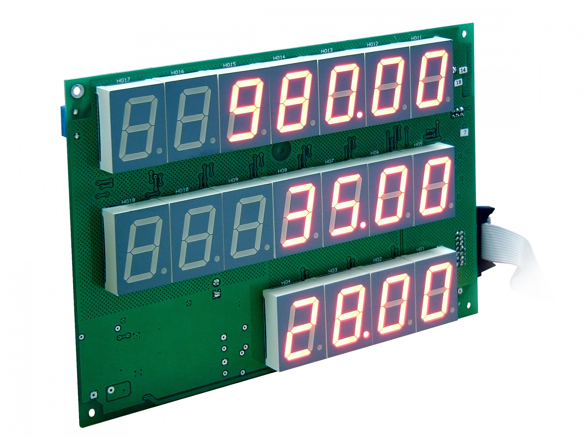

Устройство индикации Топаз 156М3-01 БК для ТРК
Обновлено 11.11.2025 211341
Устройство индикации Топаз-156М3-01 БК на базе светодиодных семисегментных индикаторов предназначено для отображения информации о количестве, цене и стоимости отпущенного топлива.
Устройства бескорпусные, устанавливаются в топливораздаточные колонки Топаз, оснащенные блоками управления Топаз 306БУ6 и Топаз 306БУ7.
Конструкция и элементная база устройства обеспечивает надежную работу в различных климатических условиях при температурах от минус 40 до плюс 50°С.
Основные параметры и функции:
  • количество разрядов верхней строки - 7;
  • количество разрядов средней строки - 7;
  • количество разрядов нижней строки - 4;
  • каждый разряд представляет собой семисегментный знак с дополнительным сегментом - точкой в нижней части индикатора;
  • высота каждого знака - 25,4 мм, обеспечивает уверенное считывание на расстоянии до 5 метров;
  • напряжение питания постоянного тока - 5,2±0,2 В;
  • потребляемый ток - не более 1,2 А;
  • после отключения электропитания обеспечивается индикация последних данных в течение не менее 6 минут с пониженной яркостью свечения в режиме: 1 сек. - свечение, 5 сек. - пауза.
