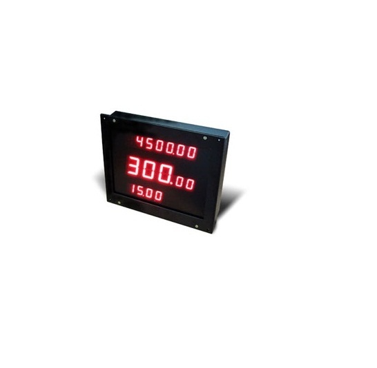

Устройство индикации Топаз-156М СДИ предназначено для отображения информации о количестве, цене и стоимости отпущенного топлива. Устройство устанавливается в топливораздаточные колонки, оснащенные блоками управления Топаз-106К2-4 и Топаз 106К2-2МР. Для отображения информации применяется светодиодная индикация. Использование стекол с антибликовым покрытием обеспечивает хорошую читаемость отображаемой информации при прямом солнечном освещении.
Конструкция и элементная база устройства обеспечивает надежную работу в различных климатических условиях при температурах от минус 40 до плюс 60°С и высокую степень помехозащищенности. Степень защиты корпуса устройства соответствует IP 54 по ГОСТ 14254-96. Управление устройством осуществляется через блок управления.
Основные параметры и функции:
  • индикация количества выданного топлива – верхний предел показаний, л. – 999,99;
  • индикация цены отпускаемого топлива – верхний предел показаний, руб. – 99,99;
  • индикация стоимости отпущенного топлива – верхний предел показаний, руб. – 99999,99;
  • индикация готовности колонки к отпуску с указанием заданного количества топлива (целые значения литров);
  • индикацию количества выданного топлива (с пониженной яркостью свечения, в мерцающем режиме: 1 сек. свечения – 5 сек. пауза) после отключения электропитания в течение не менее 6 минут;
  • индикация по команде от блока управления служебной информации цифровыми и буквенными символами.
