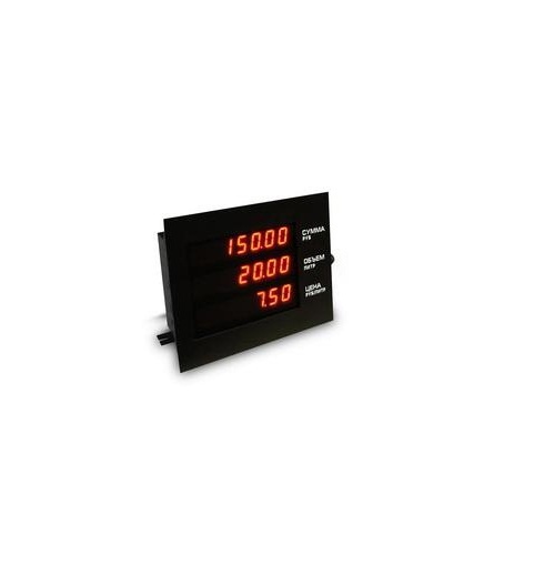

Устройство индикации Топаз 160СДИ
Обновлено 11.11.2025 211335
Устройство индикации Топаз-160СДИ предназначено для отображения информации о количестве, цене и стоимости отпущенного топлива. Устройство устанавливается в топливораздаточные или газонаполнительные колонки, оснащенные ОУ серии Топаз-106К1М, и используются в качестве дополнительного табло.
Для отображения информации применяется светодиодная индикация. Использование стекол с антибликовым покрытием обеспечивает хорошую читаемость отображаемой информации при прямом солнечном освещении.
Конструкция и элементная база устройства обеспечивает надежную работу в различных климатических условиях при температурах от минус 40°С до плюс 60°С и высокую степень помехозащищенности. Степень защиты корпуса устройства соответствует IP 54 по ГОСТ 14254-96.
Основные параметры и функции:
  • индикация количества отпущенного топлива – верхний предел показаний, л. – 999,99;
  • индикация цены отпускаемого топлива – верхний предел показаний, руб. – 99,99;
  • индикация стоимости отпущенного топлива – верхний предел показаний, руб. – 99999,99;
  • индикация готовности колонки к отпуску с указанием заданного количества топлива либо символов режима "до полного бака";
  • индикация по команде от блока управления служебной информации цифровыми и буквенными символами.
  • высота знаков 25,4мм;
  • дистанция считывания не менее 4м;
