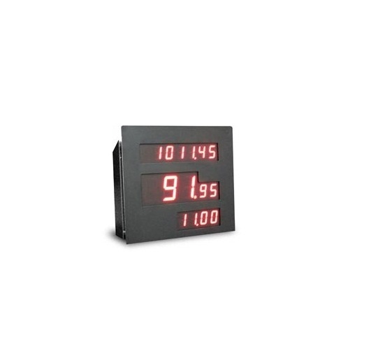

Устройство индикации Топаз-156М2 СДИ, Топаз-156М2-01 СДИ предназначены для отображения информации о количестве, цене и стоимости отпущенного топлива.
Устройство устанавливается в топливораздаточные колонки Топаз.
Для отображения информации применяется светодиодная индикация. Использование стекол с антибликовым покрытием обеспечивает хорошую читаемость отображаемой информации при прямом солнечном освещении.
Конструкция и элементная база устройства обеспечивает надежную работу в различных климатических условиях при температурах от минус 40 до плюс 60°С и высокую степень помехозащищенности. Управление устройством осуществляется через блок управления.
Основные параметры и функции:
  • индикация количества выданного топлива – верхний предел показаний, л. – 999,99;
  • индикация цены отпускаемого топлива – верхний предел показаний, руб. – 99,99;
  • индикация стоимости отпущенного топлива – верхний предел показаний, руб. – 99999,99;
  • индикация готовности колонки к отпуску с указанием заданного количества топлива;
  • индикацию количества выданного топлива после отключения электропитания в течение не менее 6 минут (с пониженной яркостью свечения, в режиме: 1 сек. свечения – 5 сек. пауза);
  • индикация по команде от блока управления служебной информации цифровыми и буквенными символами.
