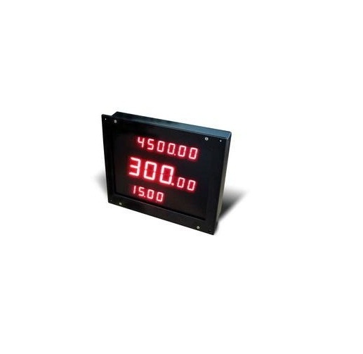

Устройство индикации Топаз 306БИ1 для ТРК
Обновлено 11.11.2025 211333
Устройство индикации Топаз-306БИ1 предназначено для отображения информации о количестве, цене и стоимости отпущенного топлива.
Устройство устанавливается в топливораздаточные колонки, оснащенные блоком управления Топаз-306БУ1.
Для отображения информации применяется светодиодная индикация. Использование стекол с антибликовым покрытием обеспечивает хорошую читаемость отображаемой информации при прямом солнечном освещении.
К одному блоку Топаз-306БУ1 возможно подключение 1-го, 2-х или 4-х устройств Топаз-306БИ1.
Конструкция и элементная база устройства обеспечивает надежную работу в различных климатических условиях при температурах от минус 40°С до плюс 60°С и высокую степень помехозащищенности. Степень защиты корпуса устройства соответствует IP 54 по ГОСТ 14254-96. Управление устройством осуществляется через блок управления.
Основные параметры и функции:
  • индикация количества отпущенного топлива – верхний предел показаний, л. – 999,99;
  • индикация цены отпускаемого топлива – верхний предел показаний, руб. – 99,99;
  • индикация стоимости отпущенного топлива – верхний предел показаний, руб. – 99999,99;
  • высота знаков 20мм и 38мм;
  • дистанция считывания не менее 4м;
  • индикация готовности колонки к отпуску с указанием заданного количества топлива;
  • индикация количества выданного топлива (с пониженной яркостью свечения, в мерцающем режиме: 1 сек. свечения – 5 сек. пауза) после отключения электропитания в течение не менее 6 минут (целые значения литров);
  • индикация по команде от блока управления служебной информации цифровыми и буквенными символами.
