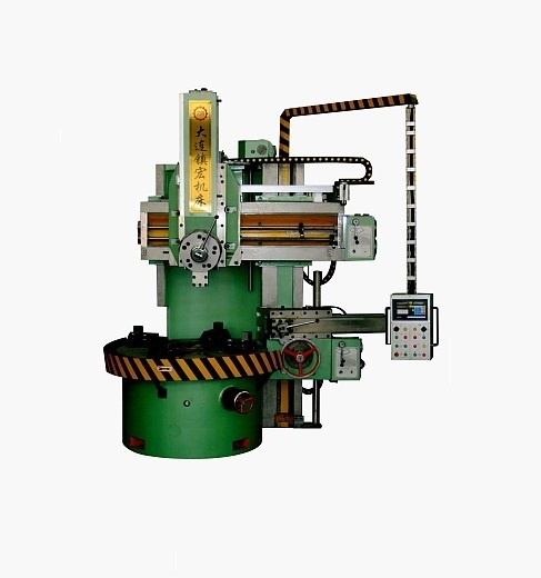

Токарный одностоечный станок C5126 - разработан для обработки заготовок, отличающихся внушительным диаметром и массой, но имеющих небольшую длину.
  • Максимальный диаметр обрабатываемой детали: 2600 мм
  • Диаметр рабочего стола: 2300 мм
  • Максимальный вес детали: 10 т
  • Максимальная высота детали: 1800 мм
  • Частота вращения стола (кол-во шагов): 1.2-40 (16) об/мин
  • Максимальный крутящий момент рабочего стола: 37 кН*м
  • Ход верхнего суппорота: 1600 мм
  • Ход ползуна верхнего суппорта: 1000 мм
  • Оправка резец/фреза: 30х40 мм
  • Мощность главного привода: 37 кВт
  • Усилие резания: 22/18 кН
  • Диапазон регулировки подач: 0.8-86 мм/мин
  • Ход балки: 440 мм
  • Ход бокового суппорта: 1180 мм
  • Ход ползуна бокового суппорта: 730 мм
  • Быстрые перемещения суппорта: 1800 мм
  • Угол поворота вертикального ползуна: ±30
  • Габаритные размеры: 3300 х 4000 х 3800 мм
  • Вес: 22 т
