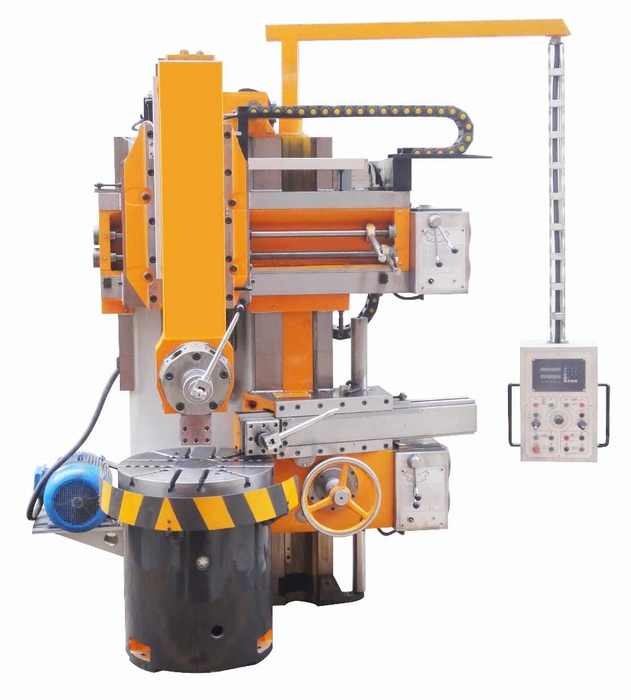

Токарно-карусельные станки C5116 с одной стойкой предназначен для черновой и чистовой обработки деталей из черных и цветных металлов в единичном и серийном производстве.
  • Максимальный диаметр обрабатываемой детали: 1600 мм
  • Диаметр рабочего стола: 1400 мм
  • Максимальный вес детали: 5 т
  • Максимальная высота детали: 1200 мм
  • Частота вращения стола (кол-во шагов): 5-160 (16) об/мин
  • Горизонтальное перемещение вертикального суппорта: 915 мм
  • Вертикальное перемещение вертикального суппорта: 800 мм
  • Вертикальный ход бокового суппорта: 600 мм
  • Горизонтальный ход бокового суппорта6 900 мм
  • Мощность главного привода: 22 кВт
  • Сечение инструмента: 30 х 40 мм
  • Габаритные размеры: 2830 х 2670 х 3010 мм
  • Вес: 12 т
